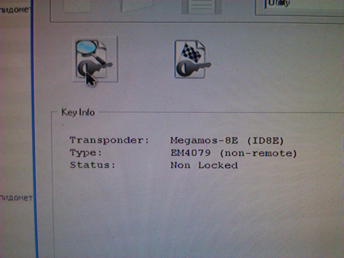

Опубликовано 25 мая, 201412 г. comment_601513 Здравствуйте, принесли иммо с Honda airwave 2005, утерянны все ключи, память 93с46 танго определяет чип как 8е. В наличии имеются штук 5 при попытке положить танго пишет: "транспондер не может быть использован". Отсюда вопрос: может их готовить как то надо, или они разные бывают, или именно для хонда? Ссылка на комментарий https://www.auto-bk.ru/forum/topic/50852-honda-airwave-8e-%D0%BF%D0%BE%D0%BB%D0%BE%D0%B6%D0%B8%D1%82%D1%8C/ Поделиться на другие сайты Поделиться Поделиться сообщением

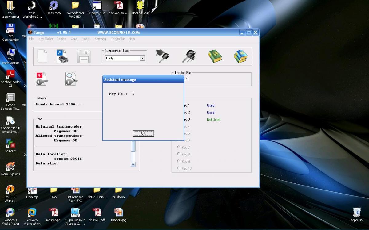

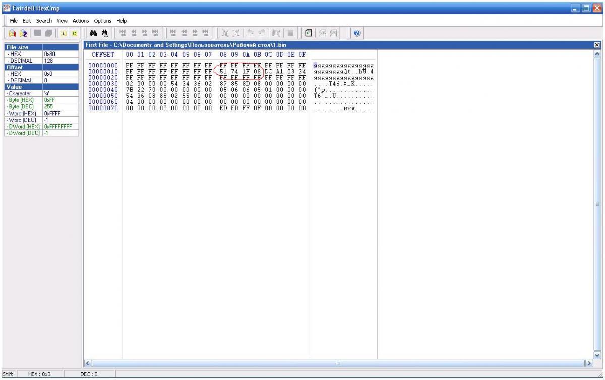

Опубликовано 25 мая, 201412 г. Автор comment_601520 Вот дампик. Машина далеко просто, у меня по диагнозе тоже ложились легко, а тут как бы хотелось бы в дампик положить:) airvave immo 39730-sla 46.bin Ссылка на комментарий https://www.auto-bk.ru/forum/topic/50852-honda-airwave-8e-%D0%BF%D0%BE%D0%BB%D0%BE%D0%B6%D0%B8%D1%82%D1%8C/#findComment-601520 Поделиться на другие сайты Поделиться Поделиться сообщением

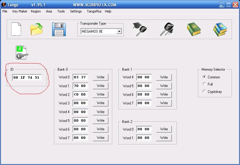

Опубликовано 25 мая, 201412 г. comment_601523 По дампу написала Танго всё ОК! 8Е прописала без проблем! Скиньте скрин чипа! Ссылка на комментарий https://www.auto-bk.ru/forum/topic/50852-honda-airwave-8e-%D0%BF%D0%BE%D0%BB%D0%BE%D0%B6%D0%B8%D1%82%D1%8C/#findComment-601523 Поделиться на другие сайты Поделиться Поделиться сообщением
Опубликовано 25 мая, 201412 г. Автор comment_601525 Блин, сам чип в стеклянной колбе, уехал с работы сфотографировать не могу. у меня не пишет ни в какую, чипы из этой партии прописывал на аккорда нормально. Выходит, что что-то с чипами? А как у вас читается 8е? Как на моем скрине? Ссылка на комментарий https://www.auto-bk.ru/forum/topic/50852-honda-airwave-8e-%D0%BF%D0%BE%D0%BB%D0%BE%D0%B6%D0%B8%D1%82%D1%8C/#findComment-601525 Поделиться на другие сайты Поделиться Поделиться сообщением

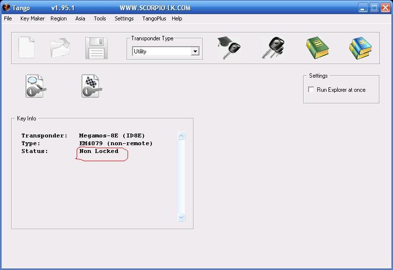

Опубликовано 25 мая, 201412 г. comment_601528 Всё читаеться и пишется! Делал как Аккорд! Попробуйте руками! Статус должен быть non locked. Изменено 25 мая, 201412 г. пользователем Frenk Ссылка на комментарий https://www.auto-bk.ru/forum/topic/50852-honda-airwave-8e-%D0%BF%D0%BE%D0%BB%D0%BE%D0%B6%D0%B8%D1%82%D1%8C/#findComment-601528 Поделиться на другие сайты Поделиться Поделиться сообщением

Опубликовано 26 мая, 201411 г. Автор comment_601953 Все прописалось, нашел другие чипы 8е. и все нормально. Ссылка на комментарий https://www.auto-bk.ru/forum/topic/50852-honda-airwave-8e-%D0%BF%D0%BE%D0%BB%D0%BE%D0%B6%D0%B8%D1%82%D1%8C/#findComment-601953 Поделиться на другие сайты Поделиться Поделиться сообщением
