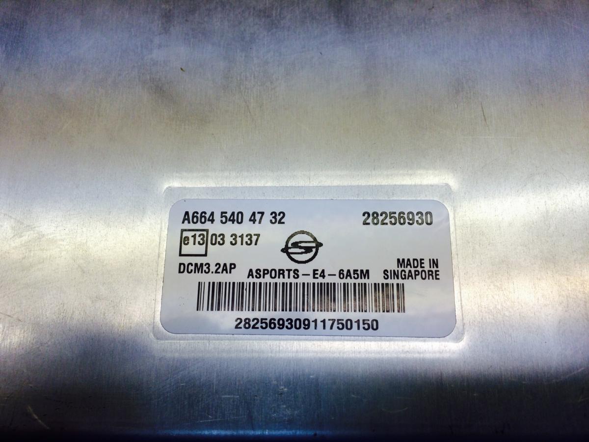

Здравствуйте. Не судите строго, пишу в первый раз. Такая проблема: пришел SsangYong Action Sports 2011г дизель евро IV D20DT, слетели оба ключа, иммо не видит их. Благополучно прошили Carman Scan VG оба ключа. Все в норме, клиент уехал. Звонит вечером опять не видит ключи. Пригнал больше не шьются. ЭБУ не видит блок иммобилайзера и таймер свечей накаливания. Проверил проводку, K-линия не оборвана, на массу не коротит, звонится от ЭБУ до иммо и таймера. Подскажите, нужно привязывать ЭБУ к блоку иммо и можно ли Карманом удалить ЭБУ совсем? И еще, eeprom иммобилайзера находится в ЭБУ или блоке иммо, но там не видно памяти. Карманом пользуюсь недавно, взял на время. Не нашел функции удаления иммо.

В ЭБУ нашёл EEPROM 25LC32 а в ИММО ни чего похожего нет
MSP430F1232 находится в ЭБУ ? В иммо её нет.
Нашел! Буду пробовать считать. Спасибо за помощь. Это мой первый подобный опыт... :emot62:
