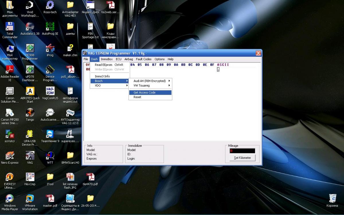

VAG eeprom Programmer 1.19. Делаешь как на рисунке и всё получается.
https://www.auto-bk.ru/forum/topic/50901-pin-code-immo-2-golf-4-variant-14-axp-2000-%D0%B3/page/2/#findComment-604115
Делаю все как на рисунке и... не получается! Пишет "Not KW 2000 Protocol..."
При попытке войти в Immobox - находит его, пишет его название и далее "Could Not Login..."
При попытке войти в ECU - находит его, пишет его название и далее "Соединение - Rx Timeout..."
