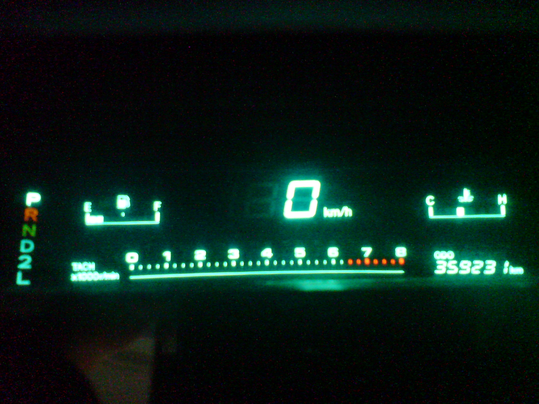

Доброго времени суток! У меня такая проблема: Аппарат Mark2 93г.в. злектротабло. EEPROM стоит (Yazaki AB 3033) По проге odobase посмотрел, по идее должна стоять ER5911 Считал программатором Triton, указав ER5911 Получилось Чем теперь её писать? Пробовал japan proger 2.10 LIT - не умеет, Toyota Yazaki Denso calk тоже не может. У меня пробег был 359195. Может кто сталкивался? Подскажите пожалуйста.

Залил я твою прошиву, поставил щиток а на дисплее всё-равно мой пробег. Мой знакомый менял полностью щиток, у него пробег изменился. Больше никахик микросхем eeprom в щикте нет. Из этого можно сделать вывод: Либо информация хранится в проце ( T1 W013-2 6433308R66F 2m3 R1), либо память (yazaki AB 3033) не является аналом ER5911 т.е. мы её не првильно считывали(не до конца). Вопрос остаётся открытым. Может кто перешивал такие шитки?

Я снял щиток, считал пробег, потом поставил назад, проехал 10км. опять снял, считал, сравнил -дамп изменился. Зашил свой предыдущиий дамп, вставил панель, пробег не изменился на предыдущий. Потом залил прошиву, которую мне дали. Поставил - пробег всё-равно не изменился.
фото щитка положи, уж очень интересно на это чудо глянуть, вствечалась виста которая тоже победилась только выпаиванием индикатора
Чтото ты делаешь не так, может твой прогер не корректно шьёт этот Eeprom. Пробег именно в ней! YAZAKI-AB (59c11 или ER5911)
Я таких старушек штук 15 переделал! У меня был дамп с одним пробегом 90000km и я его залил в первую 5-ку щитков и всё всегда показывало правельно! А потом и алго, примерно, подсчитал.
