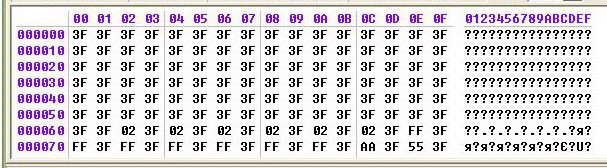

А ты можешь сделать фото дампа и выложить. У меня программатор Тритон. Шьёт прекрасно, проверяю - всё отлично зашилось. Почему-то ставлю шиток назад, а пробег показывает тот же

У меня так выглядет последний дамп.

Зверскими скачками пробег меняется в предпоследней строке, более мелкие шажки - теми байтами, что выше.

В 29 посте дампы считаны неправильно, там 8-битная организация памяти, а не 16-битная
Что-то интересная ситуация получается про кондёры! Я ведь наоборот питание подавал, только без eeprom. Тогда проц обнуляется. Потом шьёшь и впаиваешь. Я не пробовал разряжать кондёры, но думаю это ничего не даст. По поводу бампов - всё правильно считано! Сам проверял - пашут!
Всегда читал как 16-бит!
Покажи свои 8-битные, дампы или скриншоты.
