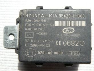

не должно бы...Дай фотку иммо поглядеть?

Значит это не иммо. Там где должен иммошник быть на ТАГазской сонате смотрел?
Вот фото
Да конечно , за магнитолой стоит вот этот блок. В него приходит антенна с замка зажигания!!
Изменено пользователем nnsash
Вот фото
А это не усилитель разве? :)
зы: если так, то вези ECU, сделаем по дампу чипы :)
Изменено пользователем dvernoydoktor
Сложно сказать что это:) В блоке управления нет eeprom. По флеш 29F400 сделаете?

**за магнитолой стоит вот этот блок.**
вскрывай и фото , внутренностей выкладывай / 95***/ - есть ?
или как dvernoydoktor - говорит во флеши
