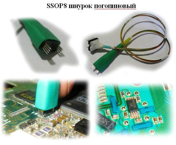

еще б не мешало приобрести пого пиновые щупы для этого корпуса :18_1_35:
не поможет. подпаивался проаодками Ирина рафик и на хонду СРВ. внутрисхемно не катит. кстати на рафике mssop а на ходе ttssop
мссоп так и не смог найти. купил тссоп 66
рафик и срв оба нормально делаются внутрисхемно щупами.

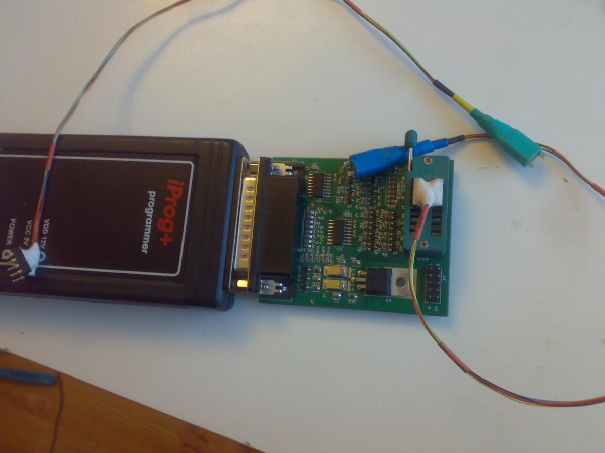

так напиши,каким прогером и на каком напряжении.
Самый простой УПА c питанием +3.3V
Отлично делается внутрисхемно вот этими щупами , брал у Серёги из Славянска , Дай Бог ! им Остаться в живых !
