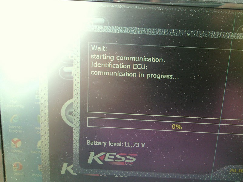

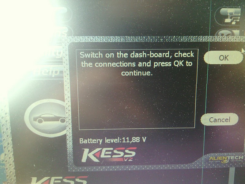

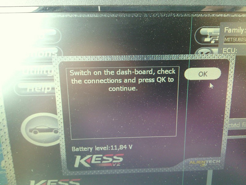

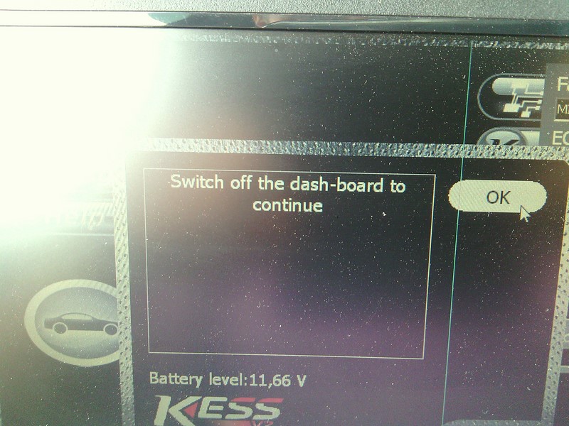

Опубликовано 29 мая, 201412 г. comment_603707 здравствуйте. обращаюсь к владельцам кесс2. недавно приобрёл сей девайс у братьев узкоглазых. опробовал его на оутландере 2007 в старом кузове и ситроене с3 2005г. результат никакой. вроде начинает работать.. пишет включите приборную панель. включил нажал ок он поработал и пишет выключите приборную панель я выключил зажигание сного чёто прибор поделал и выдал ошибку. в чём может быть дело? я уж начал думать может из приборки надо физически штекера вынуть а зажигание включёным оставить? Ссылка на комментарий https://www.auto-bk.ru/forum/topic/50963-kess-2/ Поделиться на другие сайты Поделиться в Facebook Поделиться в X Поделиться в Pinterest Поделиться Поделиться сообщением
Опубликовано 29 мая, 201412 г. comment_603746 здравствуйте. обращаюсь к владельцам кесс2. недавно приобрёл сей девайс у братьев узкоглазых. опробовал его на оутландере 2007 в старом кузове и ситроене с3 2005г. результат никакой. вроде начинает работать.. пишет включите приборную панель. включил нажал ок он поработал и пишет выключите приборную панель я выключил зажигание сного чёто прибор поделал и выдал ошибку. в чём может быть дело? я уж начал думать может из приборки надо физически штекера вынуть а зажигание включёным оставить? Ошибка какая ? блок вообще он определил? индификаторы отдал? Ссылка на комментарий https://www.auto-bk.ru/forum/topic/50963-kess-2/#findComment-603746 Поделиться на другие сайты Поделиться в Facebook Поделиться в X Поделиться в Pinterest Поделиться Поделиться сообщением
Опубликовано 29 мая, 201412 г. Автор comment_603753 он ничего не отдаёт. при определении ECU постоянно 0 процентов а потом переходит на сл этап. ошибку не помню. завтра всё зафоткаю(сегодня фотика с собой небыло) и выложу. блин. обидно если вообще не работает. Ссылка на комментарий https://www.auto-bk.ru/forum/topic/50963-kess-2/#findComment-603753 Поделиться на другие сайты Поделиться в Facebook Поделиться в X Поделиться в Pinterest Поделиться Поделиться сообщением

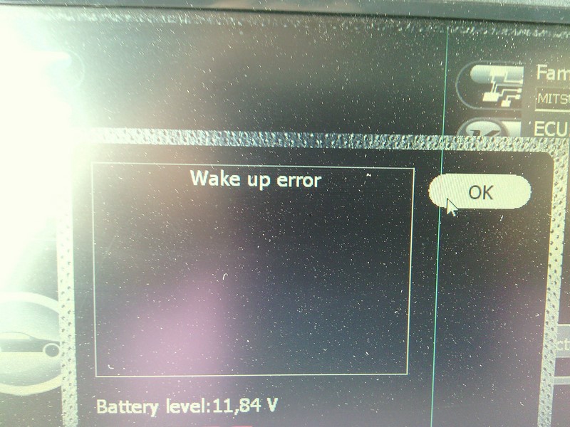

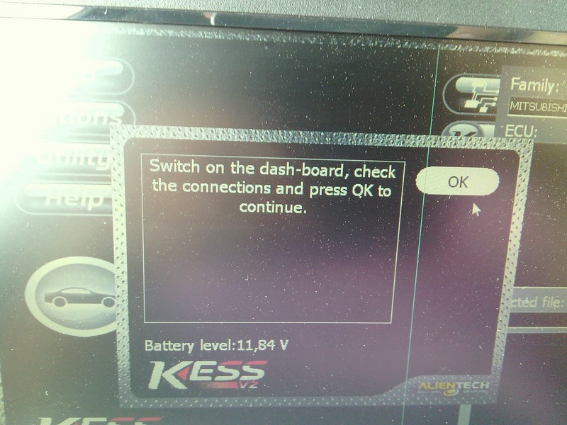

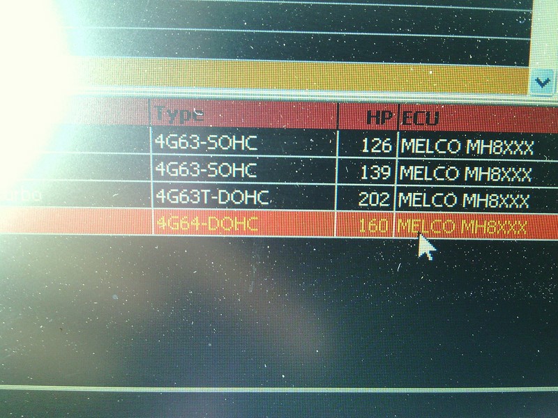

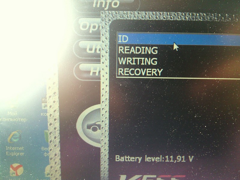

Опубликовано 30 мая, 201412 г. Автор comment_604294 ещё раз здравствуйте. сегодня попытался подать плюс с акб на прибор. результат тот же. смущает что в приборе заявлена машина 2400л 4G64 а у меня по птс 2400л 4G69 2007 года куплена в 2008г(переходка на XL) может быть из-за этого проблема? вот фотки ругательств прибора Ссылка на комментарий https://www.auto-bk.ru/forum/topic/50963-kess-2/#findComment-604294 Поделиться на другие сайты Поделиться в Facebook Поделиться в X Поделиться в Pinterest Поделиться Поделиться сообщением
Опубликовано 31 мая, 201412 г. comment_604874 Что то ему модуль ненравится, или прибор делать неможет. Ссылка на комментарий https://www.auto-bk.ru/forum/topic/50963-kess-2/#findComment-604874 Поделиться на другие сайты Поделиться в Facebook Поделиться в X Поделиться в Pinterest Поделиться Поделиться сообщением

Опубликовано 18 сентября, 201510 г. comment_837670 проблема wake up error - решается накинутым зарядным на аккум. для работы прибора (выявлено опытным путем) требуется минимум 12,6 В. если значение ниже - шанс "незалива" % 90. притом блок потом ни в какую перешиваться не хочет, приходится сторонней прогой пользоваться. (все из личного опыта) Ссылка на комментарий https://www.auto-bk.ru/forum/topic/50963-kess-2/#findComment-837670 Поделиться на другие сайты Поделиться в Facebook Поделиться в X Поделиться в Pinterest Поделиться Поделиться сообщением
Опубликовано 18 сентября, 201510 г. comment_837680 не соглашусь, профиль свой заполните как нужно! Ссылка на комментарий https://www.auto-bk.ru/forum/topic/50963-kess-2/#findComment-837680 Поделиться на другие сайты Поделиться в Facebook Поделиться в X Поделиться в Pinterest Поделиться Поделиться сообщением
Опубликовано 19 сентября, 201510 г. comment_837769 При записи/чтении напряжение проседало до 11.5v, никаких ошибок не было. На симтеке 75 кесс пишет и читает только калибровки. Ссылка на комментарий https://www.auto-bk.ru/forum/topic/50963-kess-2/#findComment-837769 Поделиться на другие сайты Поделиться в Facebook Поделиться в X Поделиться в Pinterest Поделиться Поделиться сообщением
Опубликовано 27 августа, 20169 г. comment_970767 тоже не согласен про напряжение, прочитал старый блок нормально, затем при чтении нового на 89% ошибка и затем постоянно wake up error.Напряжение при этом было неизменно 12.7в .Блок жив, спасибо хоть на записи не помер. Ссылка на комментарий https://www.auto-bk.ru/forum/topic/50963-kess-2/#findComment-970767 Поделиться на другие сайты Поделиться в Facebook Поделиться в X Поделиться в Pinterest Поделиться Поделиться сообщением
