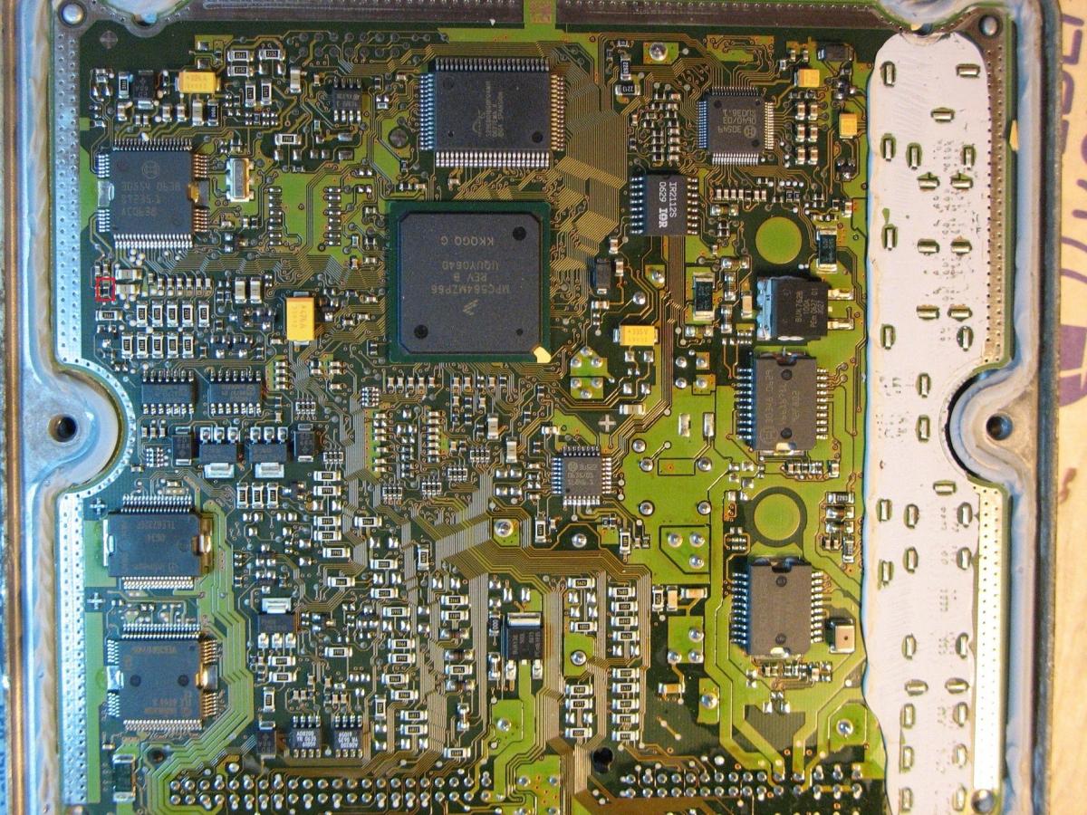

Опубликовано 30 мая, 201411 г. comment_604180 ребята прошу помощи....может у кого есть фото платы моторника VW Crafter EDC16CP34-4.4 074 906 032 AT,при вскрытии блока зацепил несколько элементов...буду признателен Ссылка на комментарий https://www.auto-bk.ru/forum/topic/50993-%D1%84%D0%BE%D1%82%D0%BE-%D0%BF%D0%BB%D0%B0%D1%82%D1%8B-%D0%BC%D0%BE%D1%82%D0%BE%D1%80%D0%BD%D0%B8%D0%BA%D0%B0-vw-crafter25-edc16cp34-44/ Поделиться на другие сайты Поделиться Поделиться сообщением
Опубликовано 30 мая, 201411 г. Автор comment_604285 ребята прошу помощи....может у кого есть фото платы моторника VW Crafter EDC16CP34-4.4 074 906 032 AT,при вскрытии блока зацепил несколько элементов...буду признателен интересует больше левая сторона платы ближе к верзнему углу если смотреть разьемами к себе Ссылка на комментарий https://www.auto-bk.ru/forum/topic/50993-%D1%84%D0%BE%D1%82%D0%BE-%D0%BF%D0%BB%D0%B0%D1%82%D1%8B-%D0%BC%D0%BE%D1%82%D0%BE%D1%80%D0%BD%D0%B8%D0%BA%D0%B0-vw-crafter25-edc16cp34-44/#findComment-604285 Поделиться на другие сайты Поделиться Поделиться сообщением
Опубликовано 30 мая, 201411 г. Автор comment_604416 фото платы нашел,все восстановил,машина заводиться и работает,но утерян резистор обведенный красным,может кто знает какой его номинал... Ссылка на комментарий https://www.auto-bk.ru/forum/topic/50993-%D1%84%D0%BE%D1%82%D0%BE-%D0%BF%D0%BB%D0%B0%D1%82%D1%8B-%D0%BC%D0%BE%D1%82%D0%BE%D1%80%D0%BD%D0%B8%D0%BA%D0%B0-vw-crafter25-edc16cp34-44/#findComment-604416 Поделиться на другие сайты Поделиться Поделиться сообщением
Опубликовано 28 сентября, 20178 г. comment_1080230 фото платы нашел,все восстановил,машина заводиться и работает,но утерян резистор обведенный красным,может кто знает какой его номинал... 2К6 Ссылка на комментарий https://www.auto-bk.ru/forum/topic/50993-%D1%84%D0%BE%D1%82%D0%BE-%D0%BF%D0%BB%D0%B0%D1%82%D1%8B-%D0%BC%D0%BE%D1%82%D0%BE%D1%80%D0%BD%D0%B8%D0%BA%D0%B0-vw-crafter25-edc16cp34-44/#findComment-1080230 Поделиться на другие сайты Поделиться Поделиться сообщением
