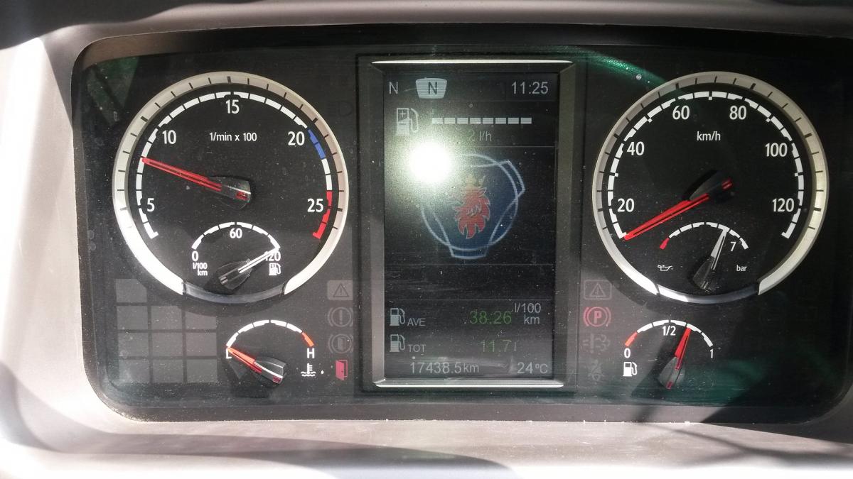

Опубликовано 31 мая, 201411 г. comment_604630 Народ всех с отличнейшим субботним деньком! Звонит чел, нужно подвертеть показания на автобусе Scania Higer A80. Автобусы не делал не разу. Если кто сталкивался, подсобите плизззз! Ссылка на комментарий https://www.auto-bk.ru/forum/topic/51020-scania-higer-a80-%D0%BA%D1%82%D0%BE-%D0%B4%D0%B5%D0%BB%D0%B0%D0%BB/ Поделиться на другие сайты Поделиться Поделиться сообщением

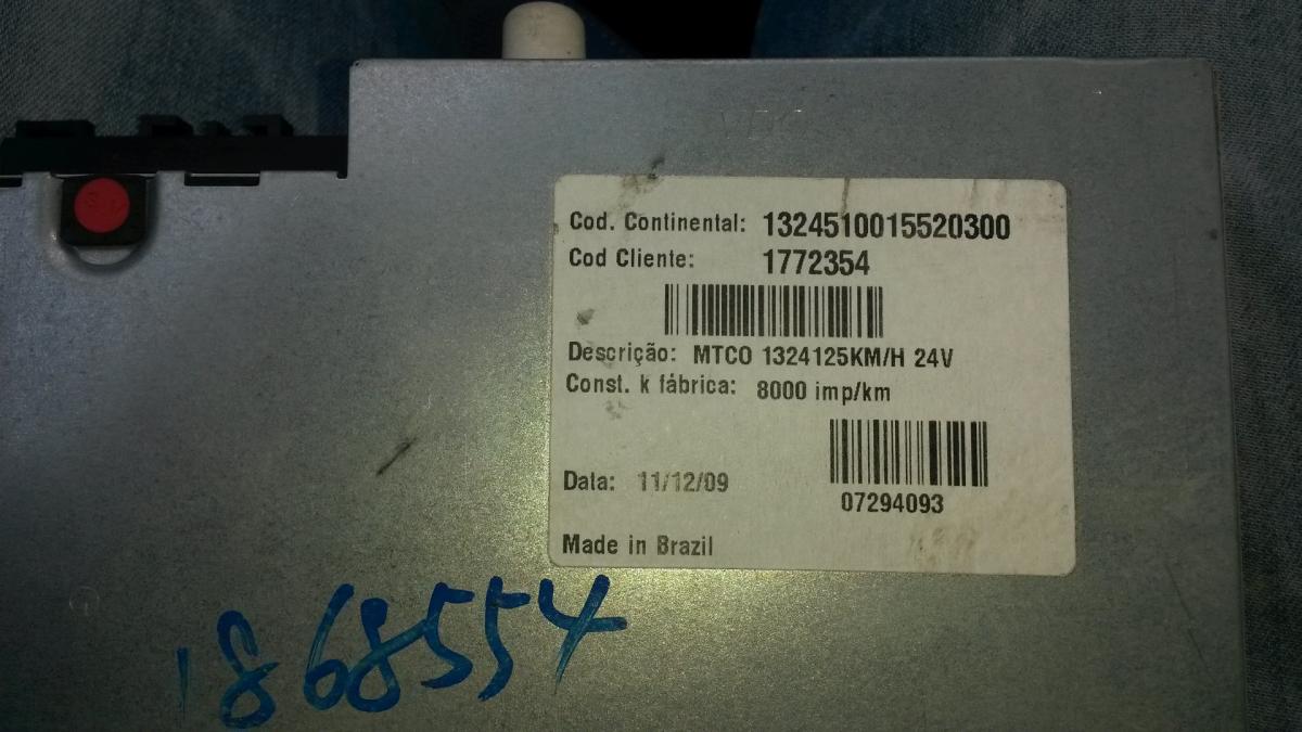

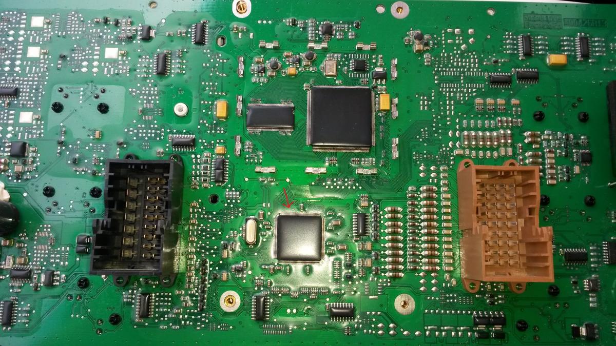

Опубликовано 1 июня, 201411 г. Автор comment_604959 Вот такая панель приборов Красной стрелкой отмечен проц NEC Проц NEC D70F3425GJ(A) Такой проц стоит еще в каких то приборках? Но добавляется еще одна беда - Тахограф производства VDO Ссылка на комментарий https://www.auto-bk.ru/forum/topic/51020-scania-higer-a80-%D0%BA%D1%82%D0%BE-%D0%B4%D0%B5%D0%BB%D0%B0%D0%BB/#findComment-604959 Поделиться на другие сайты Поделиться Поделиться сообщением
Опубликовано 1 июня, 201411 г. comment_604970 Рядом с ним еще проц и около него восьминогая микруха. Это не еепром случайно? Ссылка на комментарий https://www.auto-bk.ru/forum/topic/51020-scania-higer-a80-%D0%BA%D1%82%D0%BE-%D0%B4%D0%B5%D0%BB%D0%B0%D0%BB/#findComment-604970 Поделиться на другие сайты Поделиться Поделиться сообщением
Опубликовано 1 июня, 201411 г. Автор comment_604978 Рядом с ним еще проц и около него восьминогая микруха. Это не еепром случайно? 25P16 V6 Прочитать? Изменено 1 июня, 201411 г. пользователем kozak Ссылка на комментарий https://www.auto-bk.ru/forum/topic/51020-scania-higer-a80-%D0%BA%D1%82%D0%BE-%D0%B4%D0%B5%D0%BB%D0%B0%D0%BB/#findComment-604978 Поделиться на другие сайты Поделиться Поделиться сообщением
Опубликовано 1 июня, 201411 г. comment_604980 Если есть чем попробуй прочитать. Ссылка на комментарий https://www.auto-bk.ru/forum/topic/51020-scania-higer-a80-%D0%BA%D1%82%D0%BE-%D0%B4%D0%B5%D0%BB%D0%B0%D0%BB/#findComment-604980 Поделиться на другие сайты Поделиться Поделиться сообщением
Опубликовано 1 июня, 201411 г. comment_604989 А возле NEC пятиногая 24-я (SOT-23) не может быть ? Ссылка на комментарий https://www.auto-bk.ru/forum/topic/51020-scania-higer-a80-%D0%BA%D1%82%D0%BE-%D0%B4%D0%B5%D0%BB%D0%B0%D0%BB/#findComment-604989 Поделиться на другие сайты Поделиться Поделиться сообщением
Опубликовано 1 июня, 201411 г. comment_604992 Вот даташит по этой м/с m25p16.pdf Ссылка на комментарий https://www.auto-bk.ru/forum/topic/51020-scania-higer-a80-%D0%BA%D1%82%D0%BE-%D0%B4%D0%B5%D0%BB%D0%B0%D0%BB/#findComment-604992 Поделиться на другие сайты Поделиться Поделиться сообщением
Опубликовано 1 июня, 201411 г. Автор comment_605046 Нашел EEPROM 24С64 Народ гляньте плиззз содержимое Scania 24c64.BIN Ссылка на комментарий https://www.auto-bk.ru/forum/topic/51020-scania-higer-a80-%D0%BA%D1%82%D0%BE-%D0%B4%D0%B5%D0%BB%D0%B0%D0%BB/#findComment-605046 Поделиться на другие сайты Поделиться Поделиться сообщением

Опубликовано 1 июня, 201411 г. Автор comment_605139 Адрес 000240 и адрес 000250 Может кто то посмотреть? 000240: 53 54 4F 4E 45 52 49 44 4745 2D 2D 2D 2D 2D 2D 000250: 53 54 4F 4E 45 52 49 44 4745 2D 2D 2D 2D 2D 2D Ссылка на комментарий https://www.auto-bk.ru/forum/topic/51020-scania-higer-a80-%D0%BA%D1%82%D0%BE-%D0%B4%D0%B5%D0%BB%D0%B0%D0%BB/#findComment-605139 Поделиться на другие сайты Поделиться Поделиться сообщением
Опубликовано 1 июня, 201411 г. comment_605145 Адрес 000240 и адрес 000250 Может кто то посмотреть? 000240: 53 54 4F 4E 45 52 49 44 4745 2D 2D 2D 2D 2D 2D 000250: 53 54 4F 4E 45 52 49 44 4745 2D 2D 2D 2D 2D 2D Ерунда это...отключи тахограф и посмотри что покажет одо...скорее всего все в тахографе Изменено 1 июня, 201411 г. пользователем vfrfh Ссылка на комментарий https://www.auto-bk.ru/forum/topic/51020-scania-higer-a80-%D0%BA%D1%82%D0%BE-%D0%B4%D0%B5%D0%BB%D0%B0%D0%BB/#findComment-605145 Поделиться на другие сайты Поделиться Поделиться сообщением
Опубликовано 1 июня, 201411 г. comment_605149 Делай тахограф 1324 там проще пареной репы,в приборку пробег по can с тахографа переписывается, ну и моторник обязательно,если чисто и надо ошибки подтиреть судя по пробегу 1_е ТО на носу. Ссылка на комментарий https://www.auto-bk.ru/forum/topic/51020-scania-higer-a80-%D0%BA%D1%82%D0%BE-%D0%B4%D0%B5%D0%BB%D0%B0%D0%BB/#findComment-605149 Поделиться на другие сайты Поделиться Поделиться сообщением

Опубликовано 2 июня, 201411 г. Автор comment_605586 Народ, вод дамп из Тахографа. Значение в 000000 до 0000017H Автобус прошел + 67км = 17505 было когда снимали Tahograf_24C04.BIN Изменено 2 июня, 201411 г. пользователем kozak Ссылка на комментарий https://www.auto-bk.ru/forum/topic/51020-scania-higer-a80-%D0%BA%D1%82%D0%BE-%D0%B4%D0%B5%D0%BB%D0%B0%D0%BB/#findComment-605586 Поделиться на другие сайты Поделиться Поделиться сообщением
Опубликовано 2 июня, 201411 г. comment_605590 А тебе на табло нули нужны? И дампа не видно. Ссылка на комментарий https://www.auto-bk.ru/forum/topic/51020-scania-higer-a80-%D0%BA%D1%82%D0%BE-%D0%B4%D0%B5%D0%BB%D0%B0%D0%BB/#findComment-605590 Поделиться на другие сайты Поделиться Поделиться сообщением
Опубликовано 2 июня, 201411 г. Автор comment_605599 А тебе на табло нули нужны? И дампа не видно. добавил, нет, нулей нету на тахе Ссылка на комментарий https://www.auto-bk.ru/forum/topic/51020-scania-higer-a80-%D0%BA%D1%82%D0%BE-%D0%B4%D0%B5%D0%BB%D0%B0%D0%BB/#findComment-605599 Поделиться на другие сайты Поделиться Поделиться сообщением
Опубликовано 2 июня, 201411 г. Автор comment_605626 добавил, нет, нулей нету на тахе Пробег 17504 - C0 AB 02 00. Нужен 17960 - 90BD0200, верно? Писать до адреса 000017h? Изменено 2 июня, 201411 г. пользователем kozak Ссылка на комментарий https://www.auto-bk.ru/forum/topic/51020-scania-higer-a80-%D0%BA%D1%82%D0%BE-%D0%B4%D0%B5%D0%BB%D0%B0%D0%BB/#findComment-605626 Поделиться на другие сайты Поделиться Поделиться сообщением
Опубликовано 3 июня, 201411 г. comment_605798 Пробег 17504 - C0 AB 02 00. Нужен 17960 - 90BD0200, верно? Писать до адреса 000017h? 1.первые три повтора 2.верно. Ссылка на комментарий https://www.auto-bk.ru/forum/topic/51020-scania-higer-a80-%D0%BA%D1%82%D0%BE-%D0%B4%D0%B5%D0%BB%D0%B0%D0%BB/#findComment-605798 Поделиться на другие сайты Поделиться Поделиться сообщением
