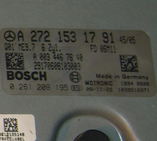

Mercedes 203.052 2.5l 2006,не заводится.
Притащили машину не крутит стартер,проводка живая,стартер рабочий,ошибки все стерлись и больше не возникали.
В параметрах моторника МЕ9.7 запуск не разрешен,при входе в "инициализацию-синхронизацию" стар виснет,т.е идет
запрос на получение данных,а данных нет...Выйти можно отключив зажигание и по новой зайти в моторник.
В других блоках (замке-АКПП-панели и т.д.)все разрешено, 50ый везде есть.
С этим частично разобрались-слет еепромки,залил дамп нового блока, перенес кодировки-активизировал, стартер появился.
Теперь нет упр.б.насосом,вкл. напрямую заводится работает.Через обычную активацию насос молчит не управляется,а
если зайти через инженерку в активациях управляется.
Перерыл всю кодировку не нашел как его активизировать,конечно я в немецком ваще профан.
Собственно вопросы:-правильный ли поиск в кодировках активизацию б.насоса или же еще и флешь частично грохнулась?
Сделать правильно,через SCN кодирование,нет возможности вот и мучаюсь в сомнениях.
Машина америкоз,АКПП 7 ступка,2.5 литра 2006года,моторник МЕ9.7 A 272 153 17 91(0261209195),похоже утопленник проводка полусгнившая,слет ПО моторника предположение дребезг 30ого.
Спецы мерсов помогайте,спасибо заранее.
