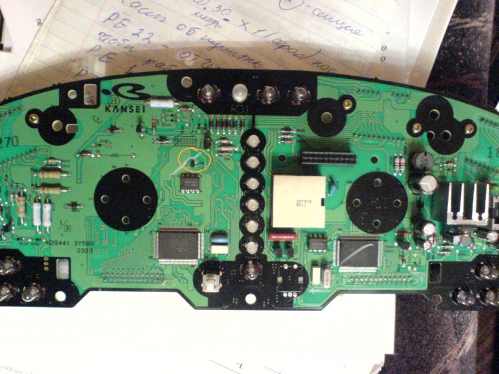

Опубликовано 4 июня, 201411 г. Автор Ребята,ни кто незнает что это за микруха в панели обведённая,судя по печатке 5 ног,обозначение IC 4 ,или я или до меня сдули,панель не хочет без неё работать,жаль фото с форума,невидно что за хрень...
Опубликовано 4 июня, 201411 г. Автор счас у знакомого снял панель,разобрал,на микрухе всего 2 буквы: Е-А ,5 ножек,в нете немогу нечего найти,может кто подскажет?
Опубликовано 4 июня, 201411 г. http://www.digchip.com/datasheets/parts/datasheet/403/RT9167-pdf.php вот этот стаб посмотри по подключению, правда маркируется EA-, но вдруг оно
Опубликовано 4 июня, 201411 г. Автор Не,не то,по даташиту неподходит,на плате 1 нога пустая,2-непонятно,вроде вход какойто,3-масса,точно,4-выход,идёт на проц Кансей,5-на ней 5 вольт на включенной панели, Зашифрованная какаето микруха
