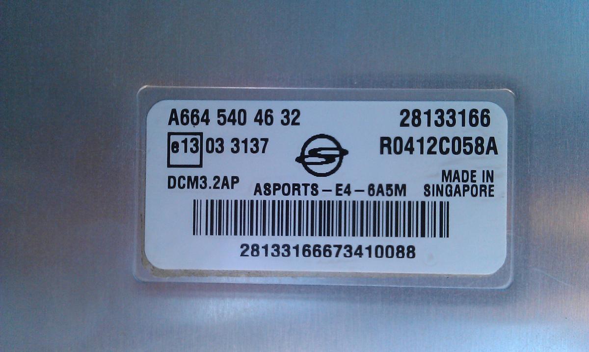

Надо full под этот блок. см фото.

Надо full под этот блок. см фото. А Вы вычитывали full? 2Mb
Да блок один в один. Читал пока только флешером.
фото
фото 2
А распиновку для бдм для этого блока не подскажете?

BDM китайский, колодки тоже, опасаюсь перепутать пины.
