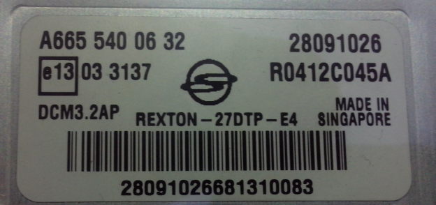

привет
SSNG YONG REXTON2.7 186 20011
проблема такого рода: на хх обороты гуляют 900-1200,при нажатии на тапочку работает жестко,ошибок нет
в диагностике пилот впрыск 0.5-коррекция
-7.5!!!
История :после сильной аварии замена блока-этикетки совпадают, но-код форсунок 20-тизначный(Е5) а на самих форсунках 16-тизначный-Е3(форсы проверены-всё ок)
подозреваю что во время ремонта и рихтовки подменили форсунки
ВОЗМОЖНО ЛИ ПЕРЕШИТЬ НА ЭТИ ФОРСУНКИ ДАННЫЙ БЛОК?
прилагаю считанные по бдм и по обд прошивки
SS.rar
это делается по диагностике.
Если есть чем.
Дипломатично, чо. Обычно ваш "брат" за такие вопросы на вилы поднимает.
Правда в том, что тут категорически остро стоит вопрос бабла... Несите его, как уже намекнули, "мастеру".
Это такая прожженная секта, похлеще ку-клус-клана и массонской ложи вместе взятых.
В одну каску и "чисто для сэбе" - ниасилить (не стОит оно того). Скомунизженая кем-то и когда-то документация стОит у этих сектантов адско диких денег... оно и понятно, этож их хлеб...
Поэтому что там накручено, простому смертному и знать не положено, спокойный сон потеряете.
Я бы так не сказал. Дело в том, что бы объяснить, что и как сдвинуто и подкручено в софте надо потратить кучу времени. Ни кто этим заниматься не будет, а тем более на форуме и бесплатно, и только лишь потому что на это потрачено куча бабла и времени.
может вы не поняли что длина кода форсунок разная? не воспринимает(энд параметры форсов евро 4 и евро 3 сильно отличаются)
Здесь есть все форсунки и их применение и фаил прикреплённый почитай там всё есть какие и куда идут. http://www.dvsavto.r...orsunki_delphi/
injektoren Delphi Common Rail.pdf
Спасибо,именно с этой таблицы и понял причину неисправности(ПОДМЕНИЛИ ФОРСЫ КОГДА ДВИГАТЕЛЬ ВАЛЯЛСЯ В УГЛУ-2 ПРИШДОСЬ РЕМОНТИРОВАТЬ)
