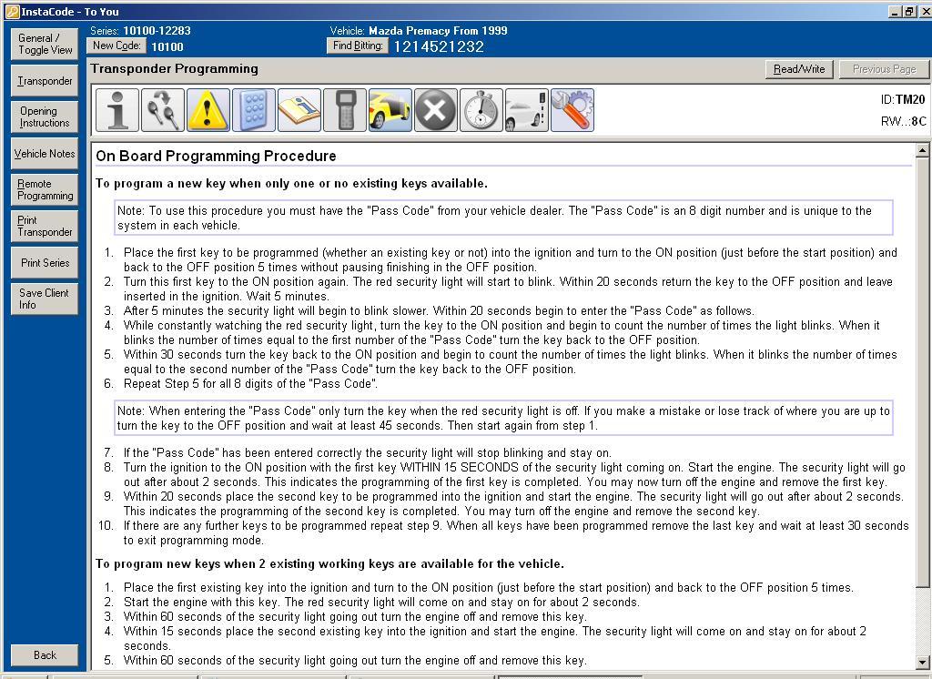

акб в норме,что бы ввести пин нужно ввести систему в режим программирования,нужно что бы светодиод на панеле быстро отморгал 5 минут и начал медленно моргать,у меня даже не получается ввести его в быстрое моргание,пин я и не пытался вводить,когда включаю зажигание ключем с чипом,моргает код ошибки один,(еденичные вспышки)когда без чипа код три,по идее все работает,а в программирование не входит,есть и обд штекер и под капотом 17 пиновый,лаунч по обд не соединился,под капотом соединился,но только код ошибки могу прочесть,программирования там нет.
может у кого есть схемка иммо-моторный,попробовать провода прозвонить,и еще кто нибудь знает,вход в процедуру,(что бы быстро моргал светодиод)нужно делать ключем с чипом или без разницы?хотя я и так и так пробовал

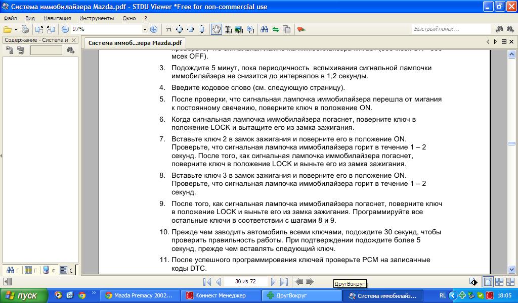

мне скинули заводской мануал по иммо мазда,именно прочитав его я захожу в программирование,и ноль там есть в пин коде,написано ноль =10 морганиям.но не получается прописать и все

После ввода пина индикатор светится или сразу гаснет ? , очень просто определить таким образом правильный пин ввёл или нет , если сразу погасла - неправильный , если светится постоянно -правильный. И стартануть движок надо каждым ключём сразу, не уверен точно насчёт этой мазды , а вот мазда 5 требуется минимум 2 ключа.

после ввода моего пина индикатор светится,по мануалу написано,надо включить зажигание и дождатся когда погаснетт индикатор,потом выключить ,вытащить и вставить второй ключ,включить загорелся ,погас,выключить вытащить,подождать 30 сек и все готово,так я и делал,но не работает
Ну правильно вроде , только надо по моему после того как вставили ключ и индикатор погас , то стартануть движок , а затем выключить зажигание , вытащить первый ключ , вставить второй , и опять так-же.
вот начиная с 5 пункта идет продолжение,если пин принят
стартовать не пробовал,делал как написано,надо и старт попробовать
А , ну вот-же тут и написано всё . Делай точно по пунктам и всё будет нормально там.
