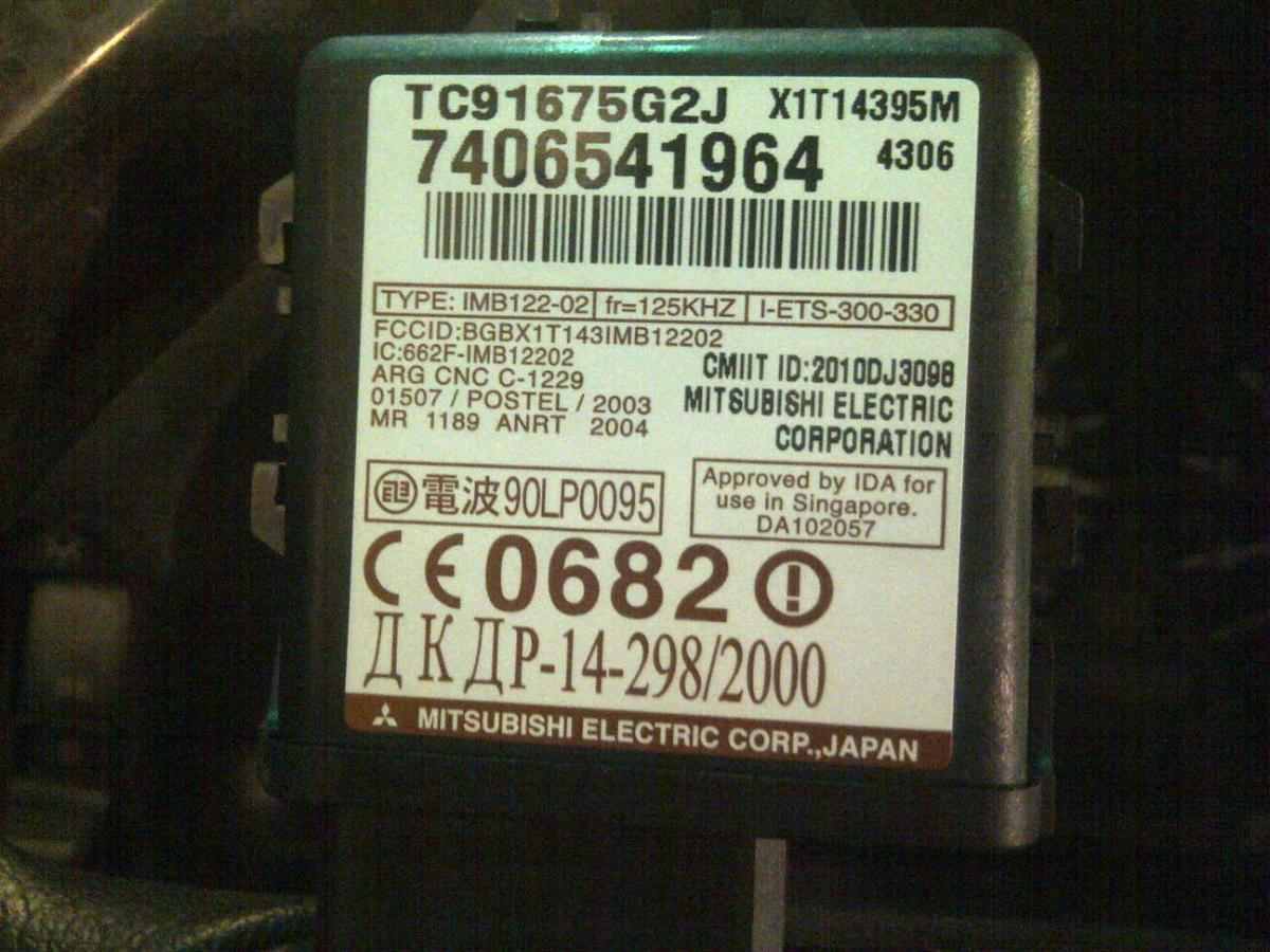

вообщем пришел новый(абсолютно новый)блок иммо,кто знает как дальше действовать,я так понимаю нужно блок управления двигателя тоже сделать новым,и потом по пину прописать ключи,?нужно еще посчитать пин под штрих кодом?вот номер ,кто может помочь? 7406541964

Прогер нашел в одессе'250 баксов стоит, про то что пин считается по наклейке написано в заводском мануале, правда там еще привязка к вину идет(для подсчета пина нужен вин и наклейка) но тут же блок новый и к вину по идее не привязан, я заказал еще рабочий комплект (Бу) по идее должен быть на следующей неделе,подожду и поставлю, если не дадут порядок действий, как быть с новым блоком иммо
по этому коду(7406541964) пин не считается "incorrect code" выдаёт
странно,приеду на работу выложу фото иммо,может там какой другой номер нужен...
по такому иммо не считается по наклейке((((

Новый блок в режиме автопривязки скорее всего. Просто подключить к авто и включить зажигание валидным ключём (8С), выключить и ещё раз другим ключиком, прописать и закрыть автопривязку. Может как-то так?
может и так,валидным значит прописанным? так такого нет,или просто новым 8С? просто не хочется сделать новый блок не рабочим .
