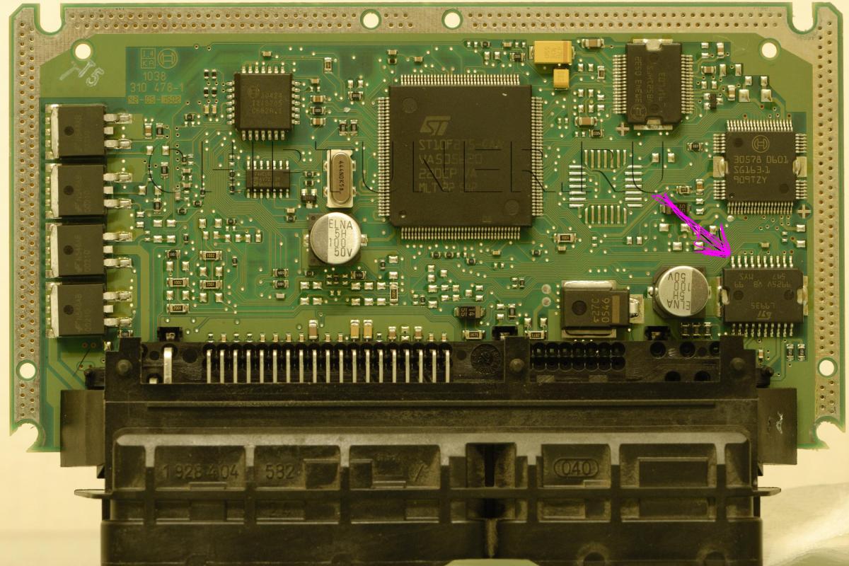

Опубликовано 9 июня, 201412 г. comment_608839 Привет Всем !!! Ситуация в следующем лежит блок Bosch 21124-1411020-30 в запасе или на проверку, всё исправно кроме того что только ошибка постоянно горит на нём и при сбросе не удаляется : - обрыв цепи РЕГУЛЯТОРА ХОЛОСТОГО ХОДА,обороты не регулируятся и висят постоянно 1200-1150, повидимому когда то был сожжён канал драйвер управлением холостым ходом.........., подгаров вообще никаких нигде на схеме нет. Так вот блок лежал ждал донара на ремонт который в свою очередь недавно появился и есть в наличии..........., вопрос в том что схем на боша нет вообще нигде и что за что отвечает в блоке секркет и звониться по дорожкам на всех участках и куда и к чему идёт дорожки с пинов ДРХХ не проследить . Может кто подскажет заранее благодарен буду где находиться этот злащастный драйвер Холостого хода....., - ЧТО ПЕРЕПАИВАТЬ, ЧТОБ ВСЁ ПО ОЧЕРЕДИ НЕ СДУВАТЬ................ По моим намёткам он на фото отмечен стрелкой находиться вот тут........... Ссылка на комментарий https://www.auto-bk.ru/forum/topic/51249-bosch-797/ Поделиться на другие сайты Поделиться в Facebook Поделиться в X Поделиться в Pinterest Поделиться Поделиться сообщением
Опубликовано 9 июня, 201412 г. comment_608840 наметки верны Ссылка на комментарий https://www.auto-bk.ru/forum/topic/51249-bosch-797/#findComment-608840 Поделиться на другие сайты Поделиться в Facebook Поделиться в X Поделиться в Pinterest Поделиться Поделиться сообщением
Опубликовано 9 июня, 201412 г. Автор comment_608841 наметки верны тАК ТОЧНО ОН ИЛИ КАКОЙ ДРУГОЙ ?, ИЛИ ПРОБОВАТЬ ПЕРЕКИДЫВАТЬ? Ссылка на комментарий https://www.auto-bk.ru/forum/topic/51249-bosch-797/#findComment-608841 Поделиться на другие сайты Поделиться в Facebook Поделиться в X Поделиться в Pinterest Поделиться Поделиться сообщением
Опубликовано 9 июня, 201412 г. comment_608863 точно но не факт что проблема в нем Ссылка на комментарий https://www.auto-bk.ru/forum/topic/51249-bosch-797/#findComment-608863 Поделиться на другие сайты Поделиться в Facebook Поделиться в X Поделиться в Pinterest Поделиться Поделиться сообщением
Опубликовано 9 июня, 201412 г. comment_608897 А как определил что обрыв??? или подменный блок эту ошибку не показал??.Приведу пример, недавно столкнулся с подобным. Авто 2114 ошибка ( обрыв или замыкание на +12 в) перелапатил все что можно и не можно, оказалось все просто, на колодке РХХ все 4 контакта в нутрь спичка спокойно входит без усилия, поменял колодку и проблемы нет. Так что все надо проверять!! По блоку, не скажу сегодня но завтра вызвоню эту микруху, на наших блоках контакты РХХ идут конкретно на драйвер, на боше я думаю тоже так должно быть. Удачи!! Ссылка на комментарий https://www.auto-bk.ru/forum/topic/51249-bosch-797/#findComment-608897 Поделиться на другие сайты Поделиться в Facebook Поделиться в X Поделиться в Pinterest Поделиться Поделиться сообщением
Опубликовано 9 июня, 201412 г. Автор comment_608938 А как определил что обрыв??? или подменный блок эту ошибку не показал??.Приведу пример, недавно столкнулся с подобным. Авто 2114 ошибка ( обрыв или замыкание на +12 в) перелапатил все что можно и не можно, оказалось все просто, на колодке РХХ все 4 контакта в нутрь спичка спокойно входит без усилия, поменял колодку и проблемы нет. Так что все надо проверять!! По блоку, не скажу сегодня но завтра вызвоню эту микруху, на наших блоках контакты РХХ идут конкретно на драйвер, на боше я думаю тоже так должно быть. Удачи!! дА другой Бошь и Январь 7.2 подменные - всё впорядке,ошибок никаких нет, - да и авто личное всегда впорядке...... точно но не факт что проблема в нем ну в принципе не исключено,может быть что угодно,для начала надо микруху поменять и посмотреть на результат а потом уже дальше рыть блок хороший-ходовой тем более под 16 клапанов............ дА другой Бошь и Январь 7.2 подменные - всё впорядке,ошибок никаких нет, - да и авто личное всегда впорядке...... ну в принципе не исключено,может быть что угодно,для начала надо микруху поменять и посмотреть на результат а потом уже дальше рыть блок хороший-ходовой тем более под 16 клапанов............ СПАСИБО ВСЕМ ПАРНИ ЗА ПОДДЕРЖКУ !!! Ссылка на комментарий https://www.auto-bk.ru/forum/topic/51249-bosch-797/#findComment-608938 Поделиться на другие сайты Поделиться в Facebook Поделиться в X Поделиться в Pinterest Поделиться Поделиться сообщением
Опубликовано 18 июня, 201411 г. comment_613022 По моим намёткам он на фото отмечен стрелкой находиться вот тут........... да ,это драйвер РХХ ,его и меняй смело ! также проверь токоограничительные резаки ,там из 4штутки на 1,5 оМ_а Изменено 18 июня, 201411 г. пользователем Андрей1117 Ссылка на комментарий https://www.auto-bk.ru/forum/topic/51249-bosch-797/#findComment-613022 Поделиться на другие сайты Поделиться в Facebook Поделиться в X Поделиться в Pinterest Поделиться Поделиться сообщением
