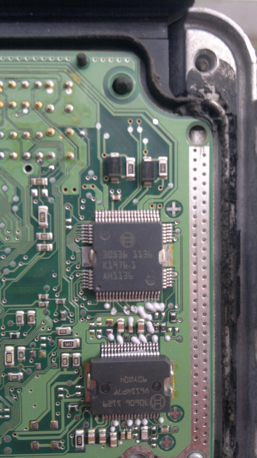

Проблема с Пежо Партнером 2011 года 1.6л. мкпп, нет управления 4 форсункой, по маске ошибок -1336, 1337

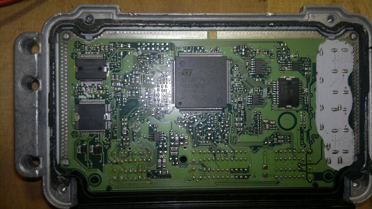

обрыва нет, жгут звонится, вот фото блока , куда копать и где тут драйвер форсунок?
Вы что первый раз блок ЭБУ открыли? Драйвера находят прямой прозвонкой от управляющего провода до микросхемы.
Совершенно верно.
На 745 бошах не приходилось. Решал заменой блока, благо не дифецит, и были у меня в количестве.
А на Sagem S2000 менял. Драйвер форсунок там: Infineon TLE 5216 G. Не путать с такой же по размеру и количеству ног, которая стоит ниже: ST L9930.
На боше, я думаю это будет Infineon TLE 7209 R.

прозвонили, это он!
теперь вот где его взять!? подскажите ребята! спасибо!

Я дёргаю с родных блоков. Были бы Вы в МСК, я бы дал Вам пару блоков на мясо попилить. Накопилось 745-х кучка. Кого на "+" акб кинули, кого затопило антифризом..
Если нет донора - погуглите, есть достаточное количество предложений, вплоть до раскосых из Алибабы.
