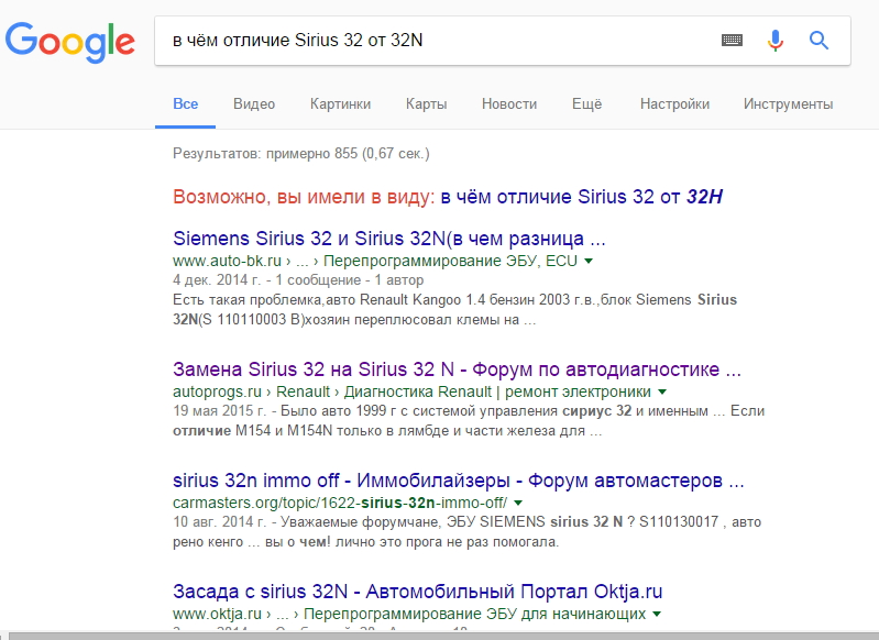

А в чём отличие Sirius 32 от 32N?
https://www.auto-bk.ru/forum/topic/51329-fgtech-galletto-v-54/page/23/#findComment-1020941
в ЙутУп давно не посылали ?
те гуГл
https://www.auto-bk.ru/forum/topic/51329-fgtech-galletto-v-54/page/23/#findComment-1020969
Это был скорее ироничный вопрос на
=- Не вводите в забуждения , если не в теме
даже первая Галета - читает пишет=
Чем они отличаются, я без вас и Гугла знаю, просто, может я что прозевал, но 32N всегда шился только по БСЛ, в отличии от 32 простого
