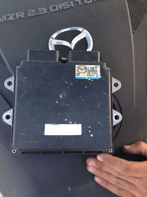

Опубликовано 13 июня, 201411 г. comment_610727 Здравствуйте! Уважаемые форумчане. Сгорел родной комп. Привезли другой. Прошу помощи в адаптации моторного к машине. На наклейке нового компа надпись K6266 86 LX33X 18 88 1C Суважением: ermak2222 Ссылка на комментарий https://www.auto-bk.ru/forum/topic/51349-mazda-cx7-2009%D0%B3-%D0%BE%D0%B1%D1%8A%D0%B5%D0%BC-23-%D0%B0%D0%BC%D0%B5%D1%80%D0%B8%D0%BA%D0%B0%D0%BD%D0%B5%D1%86/ Поделиться на другие сайты Поделиться Поделиться сообщением
Опубликовано 13 июня, 201411 г. comment_610751 Здравствуйте! Уважаемые форумчане. Сгорел родной комп. Привезли другой. Прошу помощи в адаптации моторного к машине. На наклейке нового компа надпись K6266 86 LX33X 18 88 1C Суважением: ermak2222 Вычитывай eeprom блока и панели приборов и будем посмотреть. Ссылка на комментарий https://www.auto-bk.ru/forum/topic/51349-mazda-cx7-2009%D0%B3-%D0%BE%D0%B1%D1%8A%D0%B5%D0%BC-23-%D0%B0%D0%BC%D0%B5%D1%80%D0%B8%D0%BA%D0%B0%D0%BD%D0%B5%D1%86/#findComment-610751 Поделиться на другие сайты Поделиться Поделиться сообщением
Опубликовано 13 июня, 201411 г. comment_610861 Вроде там всё в проце.Точно не помню. Фото глянуть бы. Ссылка на комментарий https://www.auto-bk.ru/forum/topic/51349-mazda-cx7-2009%D0%B3-%D0%BE%D0%B1%D1%8A%D0%B5%D0%BC-23-%D0%B0%D0%BC%D0%B5%D1%80%D0%B8%D0%BA%D0%B0%D0%BD%D0%B5%D1%86/#findComment-610861 Поделиться на другие сайты Поделиться Поделиться сообщением
Опубликовано 13 июня, 201411 г. comment_610871 IDSом как-бы без гемора можно сделать. Ссылка на комментарий https://www.auto-bk.ru/forum/topic/51349-mazda-cx7-2009%D0%B3-%D0%BE%D0%B1%D1%8A%D0%B5%D0%BC-23-%D0%B0%D0%BC%D0%B5%D1%80%D0%B8%D0%BA%D0%B0%D0%BD%D0%B5%D1%86/#findComment-610871 Поделиться на другие сайты Поделиться Поделиться сообщением
Опубликовано 14 июня, 201411 г. Автор comment_611116 IDSом как-бы без гемора можно сделать. Спасибо За совет. Придется заказывать IDS. Хозяин машины подождет. Ссылка на комментарий https://www.auto-bk.ru/forum/topic/51349-mazda-cx7-2009%D0%B3-%D0%BE%D0%B1%D1%8A%D0%B5%D0%BC-23-%D0%B0%D0%BC%D0%B5%D1%80%D0%B8%D0%BA%D0%B0%D0%BD%D0%B5%D1%86/#findComment-611116 Поделиться на другие сайты Поделиться Поделиться сообщением
Опубликовано 14 июня, 201411 г. comment_611252 Ну можно и ручками положить,только читануть еепромы надо Ссылка на комментарий https://www.auto-bk.ru/forum/topic/51349-mazda-cx7-2009%D0%B3-%D0%BE%D0%B1%D1%8A%D0%B5%D0%BC-23-%D0%B0%D0%BC%D0%B5%D1%80%D0%B8%D0%BA%D0%B0%D0%BD%D0%B5%D1%86/#findComment-611252 Поделиться на другие сайты Поделиться Поделиться сообщением
Опубликовано 14 июня, 201411 г. comment_611256 тогда моторник вскрывать ...а это чревато потерей гарантии на бу эбу Ссылка на комментарий https://www.auto-bk.ru/forum/topic/51349-mazda-cx7-2009%D0%B3-%D0%BE%D0%B1%D1%8A%D0%B5%D0%BC-23-%D0%B0%D0%BC%D0%B5%D1%80%D0%B8%D0%BA%D0%B0%D0%BD%D0%B5%D1%86/#findComment-611256 Поделиться на другие сайты Поделиться Поделиться сообщением
Опубликовано 17 июня, 201411 г. comment_612930 А блок то новый -новый или новый-бу? Ссылка на комментарий https://www.auto-bk.ru/forum/topic/51349-mazda-cx7-2009%D0%B3-%D0%BE%D0%B1%D1%8A%D0%B5%D0%BC-23-%D0%B0%D0%BC%D0%B5%D1%80%D0%B8%D0%BA%D0%B0%D0%BD%D0%B5%D1%86/#findComment-612930 Поделиться на другие сайты Поделиться Поделиться сообщением
