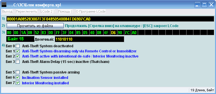

Добрый день, коллеги! Подскажите как решить проблему ложного срабатывания штатной сигналки на октавии 2008г xw8ca21z18k151579. По ошибкам (лаунч распознает как 00323) подозрение на g384 в потолочной консоли освещения. Есть ли пути решения по деактивации штатки через кодировку или чем можно помочь в данной ситуации.

Лаунч на ваге не рулит. Лонгкодинг меняется без всяких паролей. Насчёт деакативации-видимо снять галку 7 бита или пересчитать 15 байт руками или прогой помошник.

спасибо, ваг-ком найдем, это не проблема. Будем пробывать деактивировать оба датчика.
