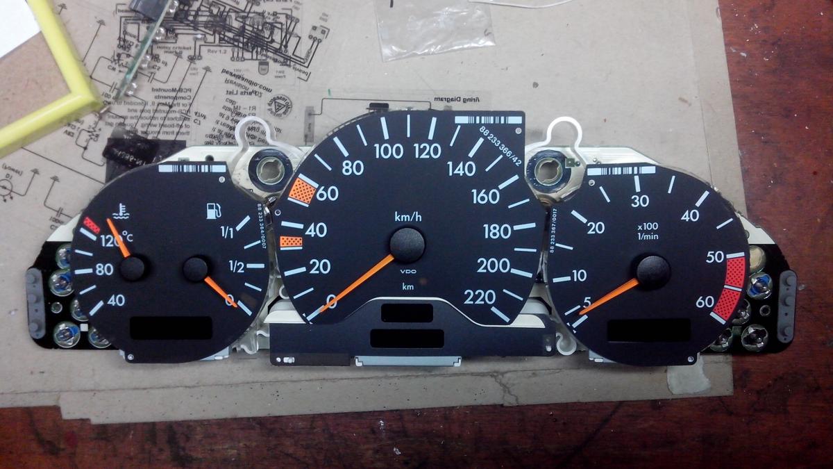

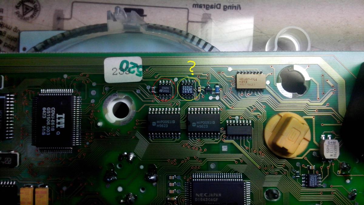

June 19, 201411 yr comment_613686 Здравствуйте! Мне нужен совет от профессионалов следующие ситуации. Автомобиль Mercedes C класс W202. Приборная панель умер (типичная проблема когда дрожит указатель уровня топлива). Я купил еще один, работает отлично. Проблема в том, что у другого есть совершенно другой пробег. Могу ли я просто поменять местами два EEPROM, от одного к другому? Будет ли она работать? Приборные панели одинаковы. VDO 110.008.762/012 MB 202 540 07 48 Я сделал несколько снимков панели. Является ли это EEPROM? (красный круг?) Что такое, что рядом? (желтый круг) Извините за плохой русский, я учусь :) Большое спасибо. Edited June 19, 201411 yr by robertsozo Link to comment https://www.auto-bk.ru/forum/topic/51498-mercedes-c-%D0%BA%D0%BB%D0%B0%D1%81%D1%81-w202-vdo-110008762/ Share on other sites More sharing options... Share this post
June 19, 201411 yr comment_613707 заполни профиль, ато никто не ответит! Не одно из указанных не еепром! Edited June 19, 201411 yr by Almazik_10 Link to comment https://www.auto-bk.ru/forum/topic/51498-mercedes-c-%D0%BA%D0%BB%D0%B0%D1%81%D1%81-w202-vdo-110008762/#findComment-613707 Share on other sites More sharing options... Share this post
June 19, 201411 yr Author comment_613728 Где тогда еепром? На этом чипе написано C56M6, я нашел в нете что это SERIAL MICROWIRE EEPROM. Это не тот? Link to comment https://www.auto-bk.ru/forum/topic/51498-mercedes-c-%D0%BA%D0%BB%D0%B0%D1%81%D1%81-w202-vdo-110008762/#findComment-613728 Share on other sites More sharing options... Share this post
June 20, 201411 yr comment_614043 справа внизу че написано не могу различить, помоему оно! Edited June 20, 201411 yr by Almazik_10 Link to comment https://www.auto-bk.ru/forum/topic/51498-mercedes-c-%D0%BA%D0%BB%D0%B0%D1%81%D1%81-w202-vdo-110008762/#findComment-614043 Share on other sites More sharing options... Share this post
June 25, 201411 yr Author comment_616084 справа внизу че написано не могу различить, помоему оно! На этот чип написано A82C250, я нашел что это Philips Can Controller Interface, по моему это точно не еепром. Кто-нибудь может точно знает где искать. Link to comment https://www.auto-bk.ru/forum/topic/51498-mercedes-c-%D0%BA%D0%BB%D0%B0%D1%81%D1%81-w202-vdo-110008762/#findComment-616084 Share on other sites More sharing options... Share this post
June 25, 201411 yr comment_616091 Где тогда еепром? На этом чипе написано C56M6, я нашел в нете что это SERIAL MICROWIRE EEPROM. Это не тот? Тот Link to comment https://www.auto-bk.ru/forum/topic/51498-mercedes-c-%D0%BA%D0%BB%D0%B0%D1%81%D1%81-w202-vdo-110008762/#findComment-616091 Share on other sites More sharing options... Share this post
June 25, 201411 yr Author comment_616165 Хорошо, единственный вопрос, который остается, будет ли панель работать, когда я поменяю EEPROM местами? Link to comment https://www.auto-bk.ru/forum/topic/51498-mercedes-c-%D0%BA%D0%BB%D0%B0%D1%81%D1%81-w202-vdo-110008762/#findComment-616165 Share on other sites More sharing options... Share this post
June 25, 201411 yr comment_616205 а прочесть eeprom предварительно возможно?прочесть и сохранить. Link to comment https://www.auto-bk.ru/forum/topic/51498-mercedes-c-%D0%BA%D0%BB%D0%B0%D1%81%D1%81-w202-vdo-110008762/#findComment-616205 Share on other sites More sharing options... Share this post
