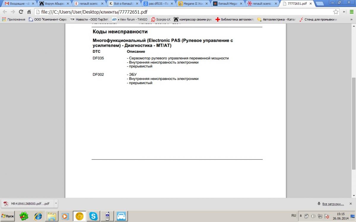

Такая проблема приехала машина не работает ЭУР висели 2 ошибки df002 и df035 удалил руль заработал, но после 10 заводок опять выскочили ошибки. Проверил все, почистил все клеммы, разобрал ЭУР пропаял, но проблема так и не ушла хватает только на 10 заводок. Что делать куда лезть? Может у кого есть прошивка ( как вариант )? кто с таким встречался?
Ошибочки расшифровать бы надо, наизусть их никто не помнит
