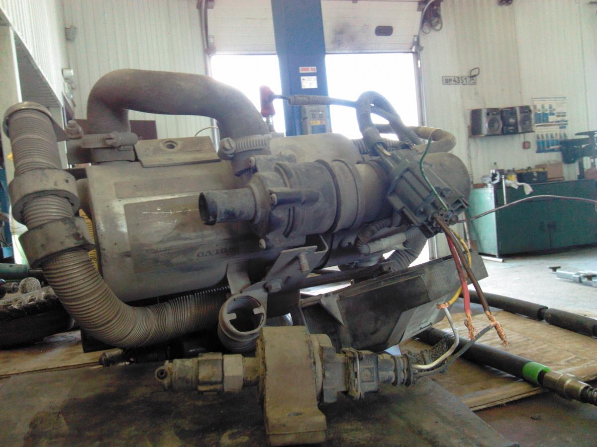

вот фото подогревателя
фото внешнего вида ни о чем - железяка она и в Африке железяка, нужен номер блока управления и тогда можно схему подключения найти либо ищи схему вольво на климат

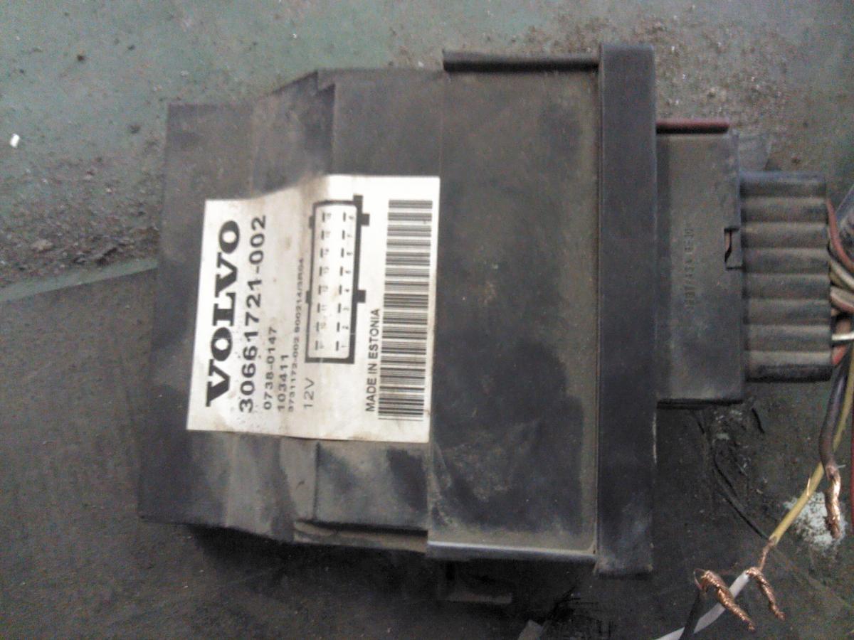

вот фото мозгов подогревателя
это наклейка вольво ,искать по ней нужна схема от вольво

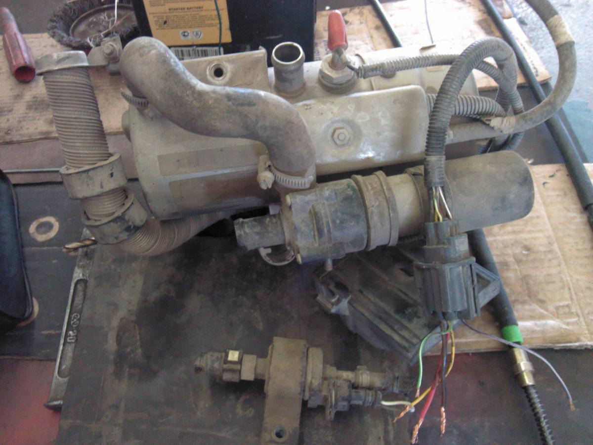

фото чего нужно? платы?
на шильдике, наклейке часто указан реальный производитель или его логотип, фото платы не к чему это тоже сторонний производитель
Это подогреватель Ardic 912B

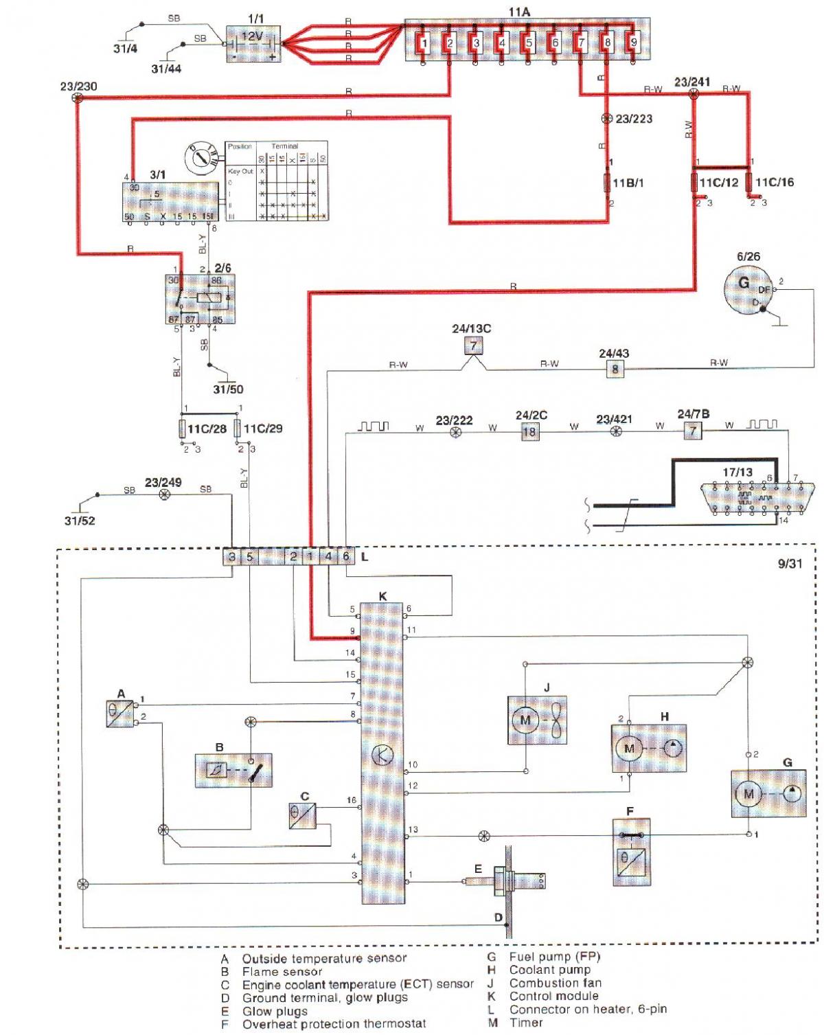

больше похоже на вот эту схему, цвета проводов вроде совпадают, как я понял из схем, подогреватель включается замыканием на +12 фиолетово-белого в моем случае провода, оставшийся провод это линия диагностики, кан шина (сине белый). или все же управление запуском и работой происходит по этой шине? поправьте если ошибаюсь
Изменено пользователем Heathen
тоесть заставить его работать без специальной приблуды не получится ((((
