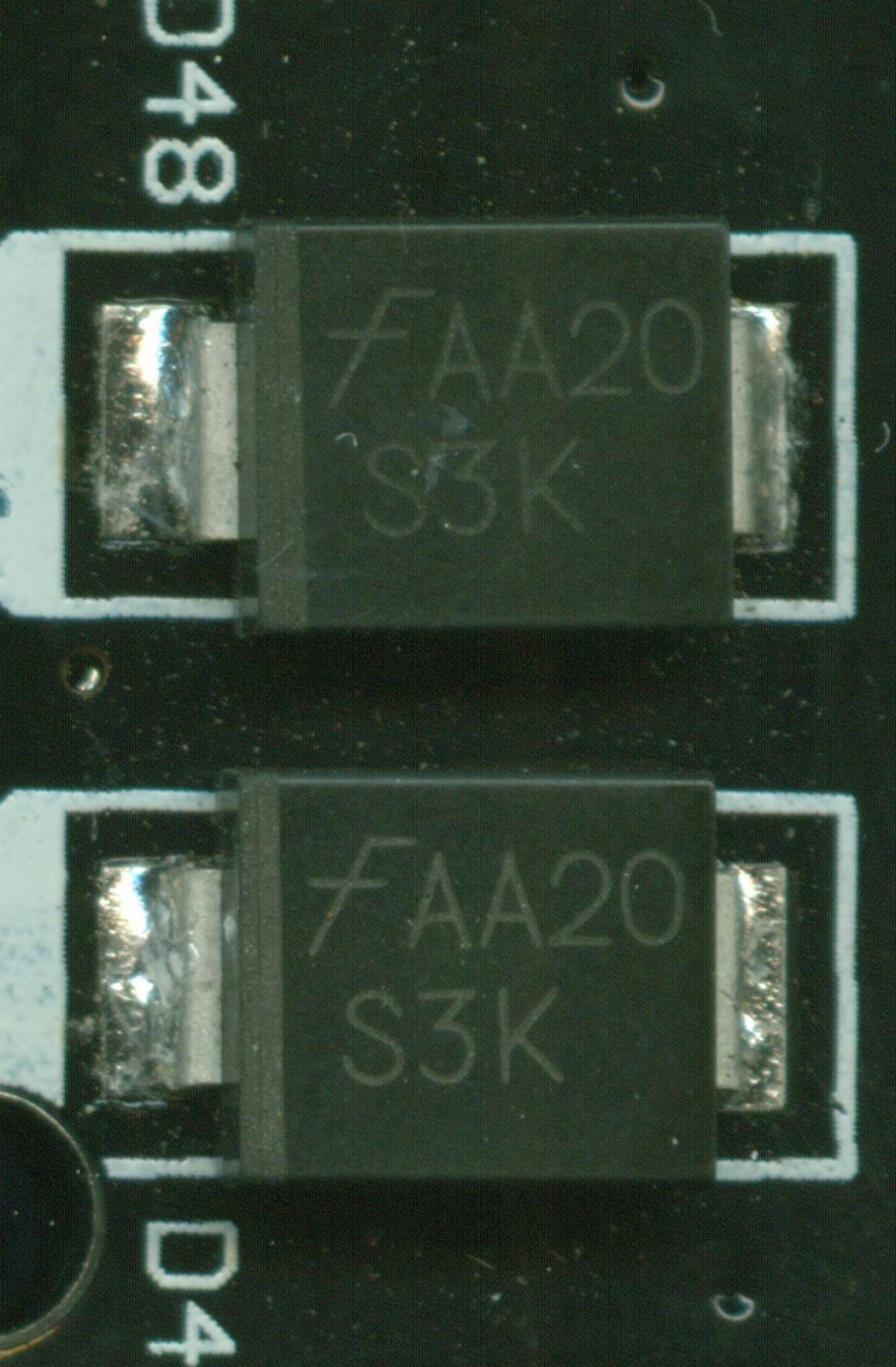

помогите опознать элементы
на одном маркировка AA51GFM на другом AA20S3K
На плате четко видно что это диоды. Прозвони их и все.
  • Author
А характеристики диодов? по маркировки видно что диод а какой не ясно.
Чем их заменить?
Чем их заменить?
Я с ними сильно не играюсь. Ищю на плате такойже и определяю шоткий или нет и не меньше бортовой сети. и большей мощностью..
  • Author
Да это понятно, но взять их не откуда. Хочу заказать с ебея чтоб были, а маркировку не знаю.
Эти дохлые звонятся в обе стороны в бесконечность, найти бы по ним инфу.
маркировка не бьётся никак в инете ((((
Первый:
Технические параметры
SMCJ33CA, DIODE, TVS, 33V, 1500W, SMC
TVS Polarity
Bidirectional
Reverse Stand-Off Voltage Vrwm
33V
Breakdown Voltage Min
36.7V
Breakdown Voltage Max
40.6V
Clamping Voltage Vc Max
53.3V
Peak Pulse Current Ippm
29A
Diode Case Style
SMC
No. of Pins
2
MSL
MSL 1 - Unlimited
Alternate Case Style
DO-214AB
Breakdown Voltage
40.6V
Breakdown Voltage Range
36.7V to 40.6V
Breakover Voltage Min
36.7V
Clamping Voltage @ 8/20µs Max
53.3V
Diode Configuration
Bidirectional
Diode Type
Bidirectional TVS
External Depth
6.22mm
External Length / Height
2.62mm
External Width
7.11mm
Leakage Current
5µA
Peak Pulse Power
1.5kW
SMD Marking
GFM
Stand-off Voltage
33V
Termination Type
SMD
Test Current
1mA
Uni / Bi Directional Polarity
Bidirectional
Второй:
S3K-E3/57T, DIODE, STANDARD, 3A, 800V, SMD
Diode Type
Standard Recovery
Diode Configuration
Single
Repetitive Reverse Voltage Vrrm Max
800V
Forward Current If(AV)
3A
Forward Voltage VF Max
1.15V
Reverse Recovery Time trr Max
2.5µs
Forward Surge Current Ifsm Max
100A
Operating Temperature Min
-55°C
Operating Temperature Max
150°C
Diode Case Style
SMC
No. of Pins
2
DO-214AB
Current Ifsm
100A
External Depth
7mm
3mm
External Width
9mm
Forward Voltage
1.15V
Junction Temperature Tj Max
150°C
Junction Temperature Tj Min
-55°C
Operating Temperature Range
-55°C to +150°C
Package / Case
SMC
RMS Input Voltage
560V
Reverse Recovery Time trr Typ
2.5µs
Termination Type
SMD
