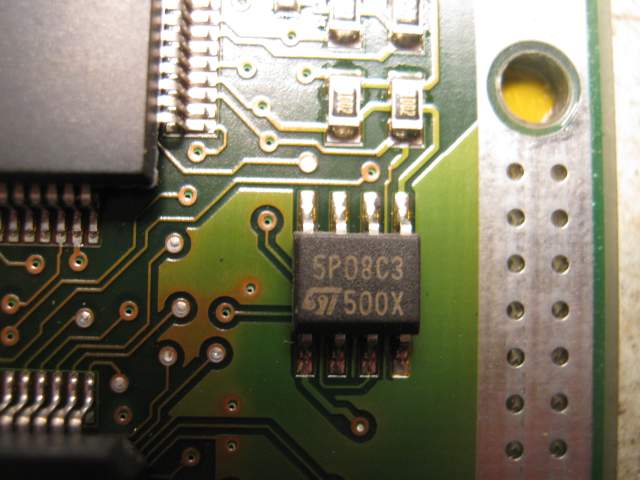

June 30, 201411 yr comment_618204 По всей видимости придется менять блок. В Евроавто нашел блок один в один. Но потребуется перенести иммо! Подскажите какую мс потребуется перенести. Фото внутренностей в архиве! volvo s-80.rar Link to comment https://www.auto-bk.ru/forum/topic/51765-volvo-s-80-t6-2001-%D0%B7%D0%B0%D0%BC%D0%B5%D0%BD%D0%B0-%D0%B1%D0%BB%D0%BE%D0%BA%D0%B0/ Share on other sites More sharing options... Share this post
June 30, 201411 yr comment_618209 На первой фото,выше процев,слева от кварца,93с56 или 95р08 или24с04. При условии что блок один в один. Link to comment https://www.auto-bk.ru/forum/topic/51765-volvo-s-80-t6-2001-%D0%B7%D0%B0%D0%BC%D0%B5%D0%BD%D0%B0-%D0%B1%D0%BB%D0%BE%D0%BA%D0%B0/#findComment-618209 Share on other sites More sharing options... Share this post
June 30, 201411 yr comment_618211 Эти фото с моего блока. По маркировке на евроавто блок полностью аналогичен. Вот мс о которой Вы говорите: Оно? Link to comment https://www.auto-bk.ru/forum/topic/51765-volvo-s-80-t6-2001-%D0%B7%D0%B0%D0%BC%D0%B5%D0%BD%D0%B0-%D0%B1%D0%BB%D0%BE%D0%BA%D0%B0/#findComment-618211 Share on other sites More sharing options... Share this post
June 30, 201411 yr comment_618213 да,если но новом будет 93с56,обращайся в личку,перенесу синхру в неё. Edited June 30, 201411 yr by aka4 Link to comment https://www.auto-bk.ru/forum/topic/51765-volvo-s-80-t6-2001-%D0%B7%D0%B0%D0%BC%D0%B5%D0%BD%D0%B0-%D0%B1%D0%BB%D0%BE%D0%BA%D0%B0/#findComment-618213 Share on other sites More sharing options... Share this post

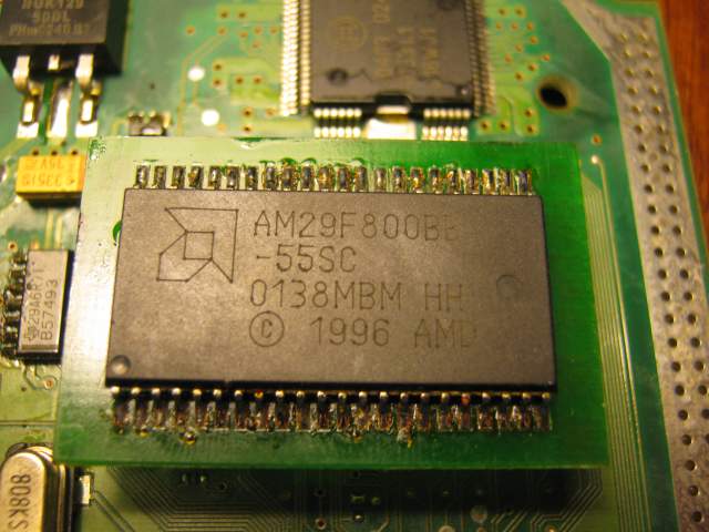

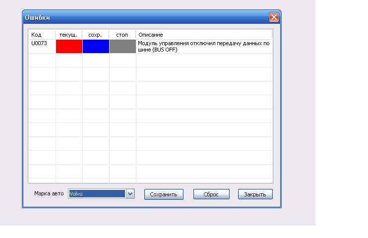

July 22, 201411 yr comment_629459 Вернусь к вопросу. Привезли бу блок. шильдики на 50% совпадают. Позже выложу фото. По вскрытию видно, что с блоком работали-флешка стоит видимо другая, с переходной панелькой. Перезалил еепром. Блок признаки жизни подает-слышно насос, дроссель. Но нет запуска! Выскакивает такая ошибка: Допускаю проблему с блоком, но назад его не вернуть-в Евроавто их пломбируют((( Пните в нужном направлении.. Link to comment https://www.auto-bk.ru/forum/topic/51765-volvo-s-80-t6-2001-%D0%B7%D0%B0%D0%BC%D0%B5%D0%BD%D0%B0-%D0%B1%D0%BB%D0%BE%D0%BA%D0%B0/#findComment-629459 Share on other sites More sharing options... Share this post

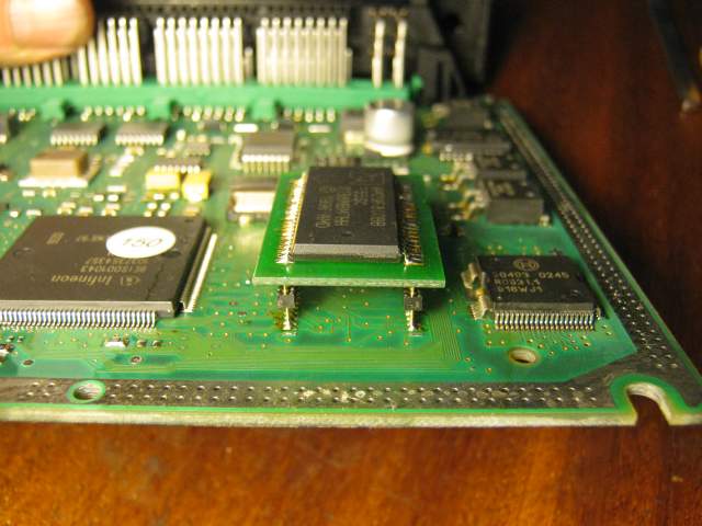

July 22, 201411 yr comment_629492 Что интересно-флешь стоит практически такая же как родная, только отличаются последние буквы! С обратной стороны этого бутерброда просматривается еще какая то микруха. Что это? Двурежимка сделана? На обратной стороне крышки есть наклейка: Link to comment https://www.auto-bk.ru/forum/topic/51765-volvo-s-80-t6-2001-%D0%B7%D0%B0%D0%BC%D0%B5%D0%BD%D0%B0-%D0%B1%D0%BB%D0%BE%D0%BA%D0%B0/#findComment-629492 Share on other sites More sharing options... Share this post
July 22, 201411 yr comment_629497 менять флешь обязательно. Это тюних. ставить из своего блока но не столик, а на плату Edited July 22, 201411 yr by Sogd Link to comment https://www.auto-bk.ru/forum/topic/51765-volvo-s-80-t6-2001-%D0%B7%D0%B0%D0%BC%D0%B5%D0%BD%D0%B0-%D0%B1%D0%BB%D0%BE%D0%BA%D0%B0/#findComment-629497 Share on other sites More sharing options... Share this post
July 22, 201411 yr comment_629503 Видимо действительно тюнинг. На обратной стороне прочитал этой платки надписи: evc electronic key 600 Но если тюнинг, то почему не запускается мотор? Или флеш в блоке индивидуальная? Link to comment https://www.auto-bk.ru/forum/topic/51765-volvo-s-80-t6-2001-%D0%B7%D0%B0%D0%BC%D0%B5%D0%BD%D0%B0-%D0%B1%D0%BB%D0%BE%D0%BA%D0%B0/#findComment-629503 Share on other sites More sharing options... Share this post
July 22, 201411 yr comment_629510 синхра во флеши, ну или крипто для синхры в с56 Edited July 22, 201411 yr by Sogd Link to comment https://www.auto-bk.ru/forum/topic/51765-volvo-s-80-t6-2001-%D0%B7%D0%B0%D0%BC%D0%B5%D0%BD%D0%B0-%D0%B1%D0%BB%D0%BE%D0%BA%D0%B0/#findComment-629510 Share on other sites More sharing options... Share this post
July 22, 201411 yr comment_629514 Печально это(( Задача усложняется! Не хотелось серьезно паять родной блок. Там, кстати, 95р08 стоит. eeprom 95p08 s80.rar Link to comment https://www.auto-bk.ru/forum/topic/51765-volvo-s-80-t6-2001-%D0%B7%D0%B0%D0%BC%D0%B5%D0%BD%D0%B0-%D0%B1%D0%BB%D0%BE%D0%BA%D0%B0/#findComment-629514 Share on other sites More sharing options... Share this post

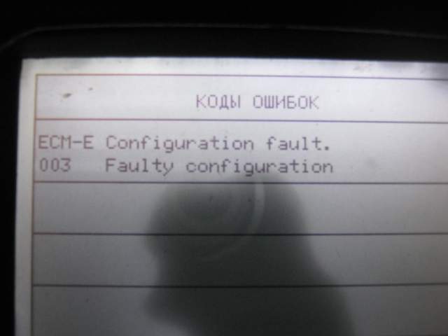

July 22, 201411 yr comment_629554 Да было бы это рядом, можно было пободаться! 500 км расстояние((( Поэтому придется работать с тем, что есть. Лаунч выдал такой код: Видимо, все таки придется переносить флешь. Этого будет достаточно? Или есть еще нюансы? Link to comment https://www.auto-bk.ru/forum/topic/51765-volvo-s-80-t6-2001-%D0%B7%D0%B0%D0%BC%D0%B5%D0%BD%D0%B0-%D0%B1%D0%BB%D0%BE%D0%BA%D0%B0/#findComment-629554 Share on other sites More sharing options... Share this post
July 22, 201411 yr comment_629564 достаточно Link to comment https://www.auto-bk.ru/forum/topic/51765-volvo-s-80-t6-2001-%D0%B7%D0%B0%D0%BC%D0%B5%D0%BD%D0%B0-%D0%B1%D0%BB%D0%BE%D0%BA%D0%B0/#findComment-629564 Share on other sites More sharing options... Share this post

July 23, 201411 yr comment_630108 Да было бы это рядом, можно было пободаться! 500 км расстояние((( Поэтому придется работать с тем, что есть. Лаунч выдал такой код: Видимо, все таки придется переносить флешь. Этого будет достаточно? Или есть еще нюансы? Этот код встречается в разних блоках volvo которие эксплуатируется находу. Link to comment https://www.auto-bk.ru/forum/topic/51765-volvo-s-80-t6-2001-%D0%B7%D0%B0%D0%BC%D0%B5%D0%BD%D0%B0-%D0%B1%D0%BB%D0%BE%D0%BA%D0%B0/#findComment-630108 Share on other sites More sharing options... Share this post
