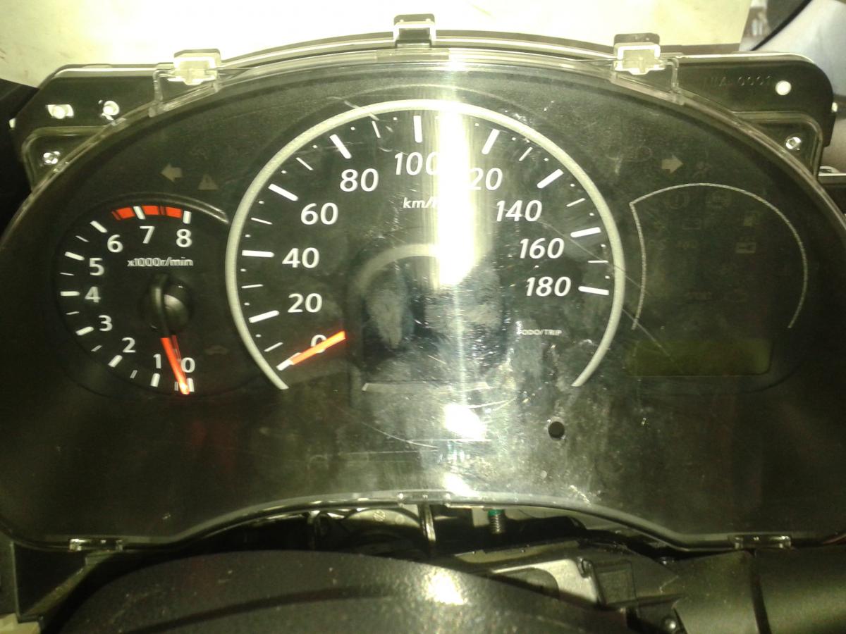

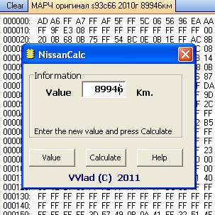

Опубликовано 30 июня, 201411 г. comment_618407 Здравствуйте. Мужики подскажите как можно смотать спидометр. Нашел на плате микросхему(около проца, сам проц не запомнил) 93С66, выпаял и упой считал дамп МАРЧ оригинал s93c66 2010г 89946км.bin Потом пол дня пытался в Tachosoft и JAPAN ODO PROGRAMMER вычислить пробег 89946км, не получилось ничего. Подскажите кто мотал такие приборки, пробег в проце или все же в епромке ? Ссылка на комментарий https://www.auto-bk.ru/forum/topic/51787-nissan-march-%D0%BA13-2010%D0%B3-%D0%BF%D0%B0%D0%BD%D0%B5%D0%BB%D1%8C-thai-nippon-seiki/ Поделиться на другие сайты Поделиться Поделиться сообщением
Опубликовано 30 июня, 201411 г. comment_618411 в еепромке Ссылка на комментарий https://www.auto-bk.ru/forum/topic/51787-nissan-march-%D0%BA13-2010%D0%B3-%D0%BF%D0%B0%D0%BD%D0%B5%D0%BB%D1%8C-thai-nippon-seiki/#findComment-618411 Поделиться на другие сайты Поделиться Поделиться сообщением
Опубликовано 30 июня, 201411 г. Автор comment_618414 Значит нужен более свежий калькулятор получается. Ссылка на комментарий https://www.auto-bk.ru/forum/topic/51787-nissan-march-%D0%BA13-2010%D0%B3-%D0%BF%D0%B0%D0%BD%D0%B5%D0%BB%D1%8C-thai-nippon-seiki/#findComment-618414 Поделиться на другие сайты Поделиться Поделиться сообщением
Опубликовано 30 июня, 201411 г. comment_618417 в платный раздел обратись, помогут Ссылка на комментарий https://www.auto-bk.ru/forum/topic/51787-nissan-march-%D0%BA13-2010%D0%B3-%D0%BF%D0%B0%D0%BD%D0%B5%D0%BB%D1%8C-thai-nippon-seiki/#findComment-618417 Поделиться на другие сайты Поделиться Поделиться сообщением
Опубликовано 30 июня, 201411 г. Автор comment_618420 Попробую сам чего найти, машинку купили очень близкие родственники и смотать решили только из-за того что опыта вождения у хозяйки маловато, хоть страховка (конечно не дай бог!!!) более по человечески будет. Ссылка на комментарий https://www.auto-bk.ru/forum/topic/51787-nissan-march-%D0%BA13-2010%D0%B3-%D0%BF%D0%B0%D0%BD%D0%B5%D0%BB%D1%8C-thai-nippon-seiki/#findComment-618420 Поделиться на другие сайты Поделиться Поделиться сообщением
Опубликовано 30 июня, 201411 г. comment_618430 Какой пробег нужен?? Ссылка на комментарий https://www.auto-bk.ru/forum/topic/51787-nissan-march-%D0%BA13-2010%D0%B3-%D0%BF%D0%B0%D0%BD%D0%B5%D0%BB%D1%8C-thai-nippon-seiki/#findComment-618430 Поделиться на другие сайты Поделиться Поделиться сообщением
Опубликовано 30 июня, 201411 г. comment_618436 Да вроде ничего и не менялось.Всё в адресах 60,70 Ссылка на комментарий https://www.auto-bk.ru/forum/topic/51787-nissan-march-%D0%BA13-2010%D0%B3-%D0%BF%D0%B0%D0%BD%D0%B5%D0%BB%D1%8C-thai-nippon-seiki/#findComment-618436 Поделиться на другие сайты Поделиться Поделиться сообщением
Опубликовано 30 июня, 201411 г. comment_618440 да кто сказал??. Немного по другому Ссылка на комментарий https://www.auto-bk.ru/forum/topic/51787-nissan-march-%D0%BA13-2010%D0%B3-%D0%BF%D0%B0%D0%BD%D0%B5%D0%BB%D1%8C-thai-nippon-seiki/#findComment-618440 Поделиться на другие сайты Поделиться Поделиться сообщением
Опубликовано 30 июня, 201411 г. comment_618455 Пробег в двух строках,алгоритм простой,чуточку повнимательнее если посмотреть Ссылка на комментарий https://www.auto-bk.ru/forum/topic/51787-nissan-march-%D0%BA13-2010%D0%B3-%D0%BF%D0%B0%D0%BD%D0%B5%D0%BB%D1%8C-thai-nippon-seiki/#findComment-618455 Поделиться на другие сайты Поделиться Поделиться сообщением

Опубликовано 1 июля, 201411 г. comment_618721 номер доски можно ?, лучше фото стикера Ссылка на комментарий https://www.auto-bk.ru/forum/topic/51787-nissan-march-%D0%BA13-2010%D0%B3-%D0%BF%D0%B0%D0%BD%D0%B5%D0%BB%D1%8C-thai-nippon-seiki/#findComment-618721 Поделиться на другие сайты Поделиться Поделиться сообщением
Опубликовано 1 июля, 201411 г. comment_618746 Subaru Ссылка на комментарий https://www.auto-bk.ru/forum/topic/51787-nissan-march-%D0%BA13-2010%D0%B3-%D0%BF%D0%B0%D0%BD%D0%B5%D0%BB%D1%8C-thai-nippon-seiki/#findComment-618746 Поделиться на другие сайты Поделиться Поделиться сообщением

Опубликовано 1 июля, 201411 г. comment_618789 Ничего в этой панели нового нет, давно есть на нее кальки....Если думаеш занималься этим, купи нормальные прогеры, а к ним и кальки и не будет возникать подобных вопросов, Кальки это хорошо! Но, в данном авто, пробег настолько в явном виде... Вот тебе 25 - 1A 06 E5 F9 , а дальше сам! Изменено 1 июля, 201411 г. пользователем partisan Ссылка на комментарий https://www.auto-bk.ru/forum/topic/51787-nissan-march-%D0%BA13-2010%D0%B3-%D0%BF%D0%B0%D0%BD%D0%B5%D0%BB%D1%8C-thai-nippon-seiki/#findComment-618789 Поделиться на другие сайты Поделиться Поделиться сообщением
Опубликовано 1 июля, 201411 г. comment_618886 Какой-то хондовский алго вобще. На ниссан не похож. Ссылка на комментарий https://www.auto-bk.ru/forum/topic/51787-nissan-march-%D0%BA13-2010%D0%B3-%D0%BF%D0%B0%D0%BD%D0%B5%D0%BB%D1%8C-thai-nippon-seiki/#findComment-618886 Поделиться на другие сайты Поделиться Поделиться сообщением
