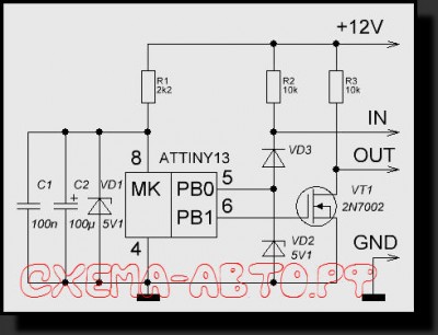

July 3, 201411 yr Author comment_619751 Спасибо всем за желание помочь, нашел то что искал у парня на драйве http://www.drive2.ru/r/gaz/288230376151964569/logbook/ Link to comment https://www.auto-bk.ru/forum/topic/51795-%D0%B0%D0%B4%D0%B0%D0%BF%D1%82%D0%B5%D1%80-%D1%81%D0%BF%D0%B8%D0%B4%D0%BE%D0%BC%D0%B5%D1%82%D1%80%D0%B0-%D0%BE%D1%82-abs/#findComment-619751 Share on other sites More sharing options... Share this post

July 4, 201411 yr Author comment_620472 http://radioelectronika.ru/?mod=cxemi&sub_mod=full_cxema&id=475 нашел оригинал статьи про корректор Edited July 4, 201411 yr by balodiya Link to comment https://www.auto-bk.ru/forum/topic/51795-%D0%B0%D0%B4%D0%B0%D0%BF%D1%82%D0%B5%D1%80-%D1%81%D0%BF%D0%B8%D0%B4%D0%BE%D0%BC%D0%B5%D1%82%D1%80%D0%B0-%D0%BE%D1%82-abs/#findComment-620472 Share on other sites More sharing options... Share this post

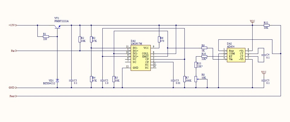

April 12, 201511 yr comment_774716 да зачем вам этот гемор, берете с компаратора компа SPD (найдёте легко микросхема 14ног C117G) вторая нога, чистый прямоугольник,и делайте с ним что хотите (делите умножайте),да хоть вот так. Edited April 12, 201511 yr by FAIR9999 Link to comment https://www.auto-bk.ru/forum/topic/51795-%D0%B0%D0%B4%D0%B0%D0%BF%D1%82%D0%B5%D1%80-%D1%81%D0%BF%D0%B8%D0%B4%D0%BE%D0%BC%D0%B5%D1%82%D1%80%D0%B0-%D0%BE%D1%82-abs/#findComment-774716 Share on other sites More sharing options... Share this post
