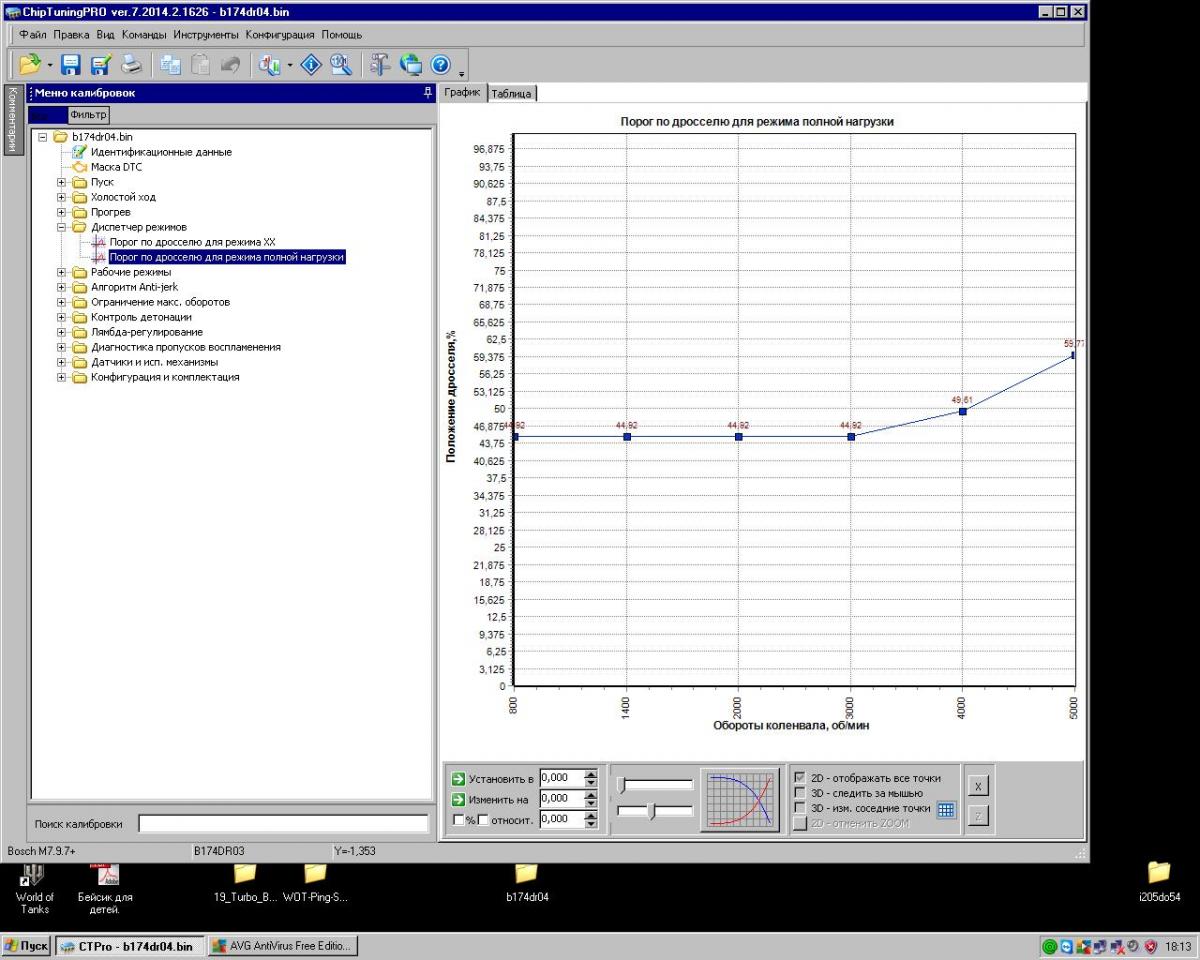

Опубликовано 1 июля, 201411 г. comment_618874 стп 4.1 -это ломанный редактор. только в движении увидите свои 100 проц открытия. на обозначенной прошивке мощностной режим начинается с 45 процентов,значит прошивка не соответствует означенной как сток. не всегда иденты подтверждают, что залита именно сток прошивка. только считывание и сверка кс с оригиналом даст подтверждение, что имеете сток.! Изменено 1 июля, 201411 г. пользователем тас Ссылка на комментарий https://www.auto-bk.ru/forum/topic/51803-%D0%B4%D0%BF%D0%B4%D0%B7-78-%D0%B8-%D0%BF%D0%B5%D1%80%D0%B5%D1%85%D0%BE%D0%B4-%D0%BD%D0%B0-%D0%BC%D0%BE%D1%89%D0%BD%D0%BE%D1%81%D1%82%D0%BD%D0%BE%D0%B9-%D1%80%D0%B5%D0%B6%D0%B8%D0%BC/#findComment-618874 Поделиться на другие сайты Поделиться Поделиться сообщением

Опубликовано 1 июля, 201411 г. comment_618978 ДЗ открывается механически на 100% из салона и трос перерегулировал! А вот электрика понимает как 78,6 и все((( А можно как-то из фирменной программы увидеть график перехода на полную мощьность? Хотя бы скрин по моей прошивке.! я писал же ,что 45 процентов_не верите! Ссылка на комментарий https://www.auto-bk.ru/forum/topic/51803-%D0%B4%D0%BF%D0%B4%D0%B7-78-%D0%B8-%D0%BF%D0%B5%D1%80%D0%B5%D1%85%D0%BE%D0%B4-%D0%BD%D0%B0-%D0%BC%D0%BE%D1%89%D0%BD%D0%BE%D1%81%D1%82%D0%BD%D0%BE%D0%B9-%D1%80%D0%B5%D0%B6%D0%B8%D0%BC/#findComment-618978 Поделиться на другие сайты Поделиться Поделиться сообщением
Опубликовано 1 июля, 201411 г. Автор comment_618989 Получается что предыдущий хозяин залил не стоковою прошивку! А мне подойдет допустим 07 вместо 04 если есть кондер? гы а не пробывали смотреть не % открытия а АЦП Не не пробовал? я писал же ,что 45 процентов_не верите! Верю с первого раза только не догоню почему она не переходит на мощьностной режим Ссылка на комментарий https://www.auto-bk.ru/forum/topic/51803-%D0%B4%D0%BF%D0%B4%D0%B7-78-%D0%B8-%D0%BF%D0%B5%D1%80%D0%B5%D1%85%D0%BE%D0%B4-%D0%BD%D0%B0-%D0%BC%D0%BE%D1%89%D0%BD%D0%BE%D1%81%D1%82%D0%BD%D0%BE%D0%B9-%D1%80%D0%B5%D0%B6%D0%B8%D0%BC/#findComment-618989 Поделиться на другие сайты Поделиться Поделиться сообщением

Опубликовано 1 июля, 201411 г. Автор comment_619204 Все Ребята спасибо! Все работает просто надо было друга угостить пивом и попросить чтоб он понаблюдал)) Кому интересно можете посмотреть лог второй передачи тапка в пол! Выслушаю ваши комментарии! Меня интересует величина отскока УЗО мне кажется она большая, грешу на бензин! Да огромное спасибо ТАС за скрин теперь буду знать до какого порога можно дросселировать чтоб по экономнее было)) 27.06.rar Ссылка на комментарий https://www.auto-bk.ru/forum/topic/51803-%D0%B4%D0%BF%D0%B4%D0%B7-78-%D0%B8-%D0%BF%D0%B5%D1%80%D0%B5%D1%85%D0%BE%D0%B4-%D0%BD%D0%B0-%D0%BC%D0%BE%D1%89%D0%BD%D0%BE%D1%81%D1%82%D0%BD%D0%BE%D0%B9-%D1%80%D0%B5%D0%B6%D0%B8%D0%BC/#findComment-619204 Поделиться на другие сайты Поделиться Поделиться сообщением
