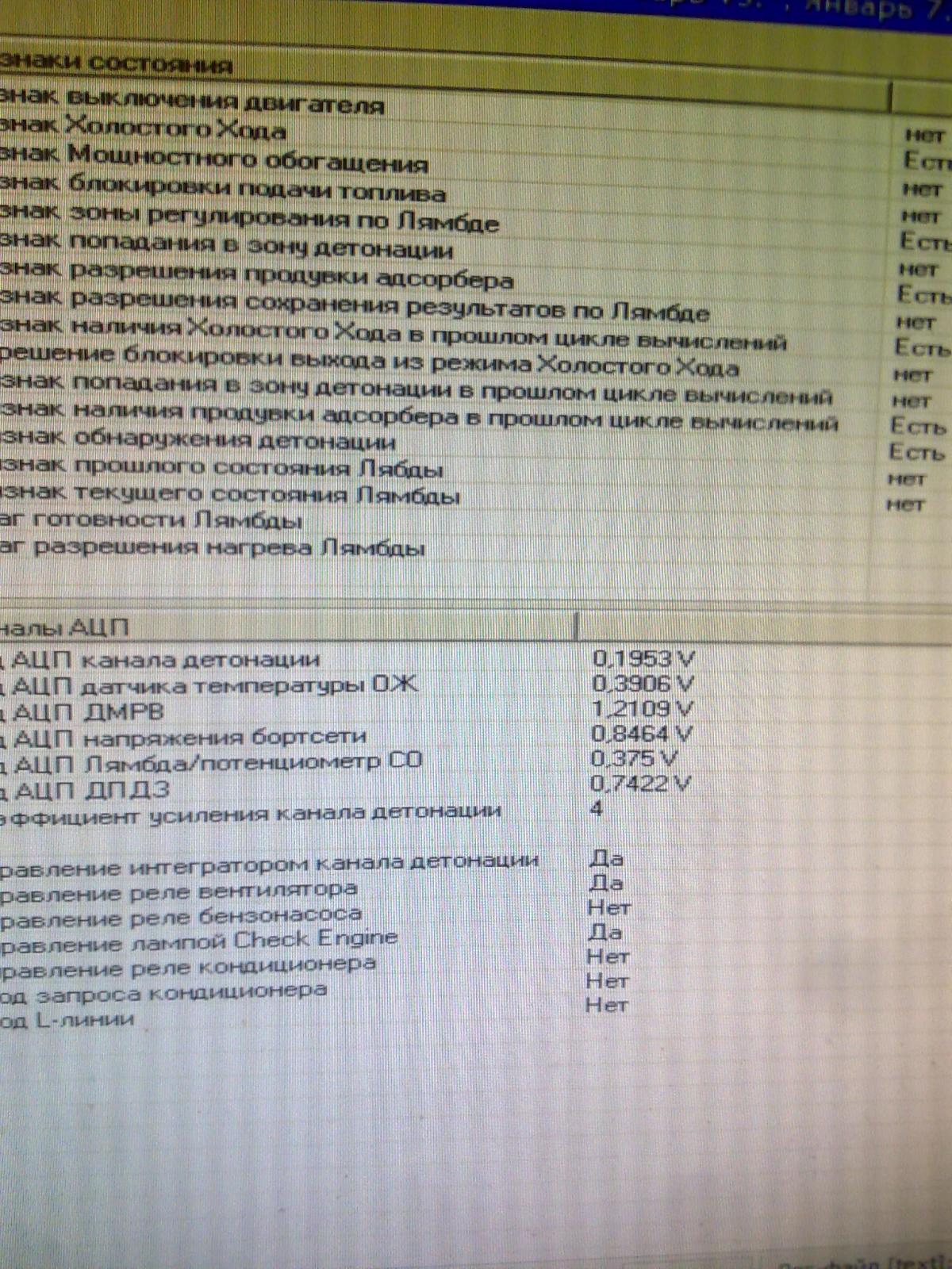

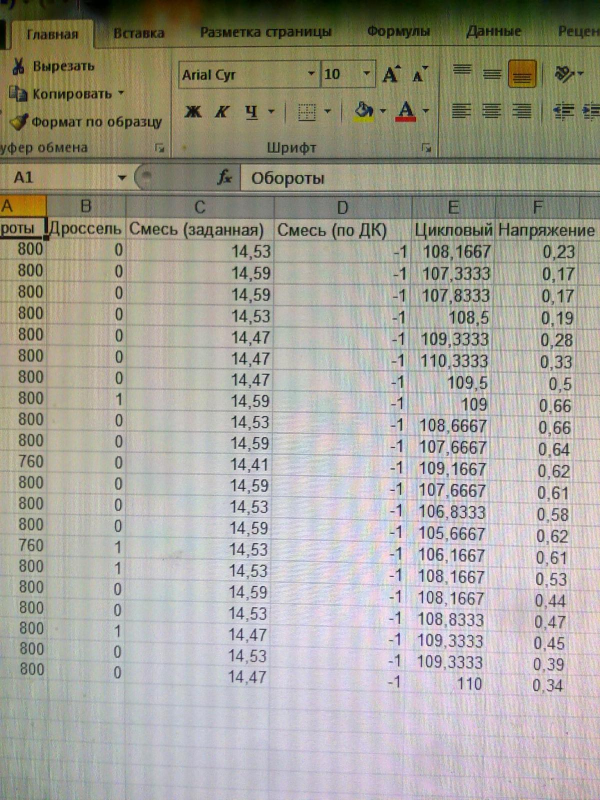

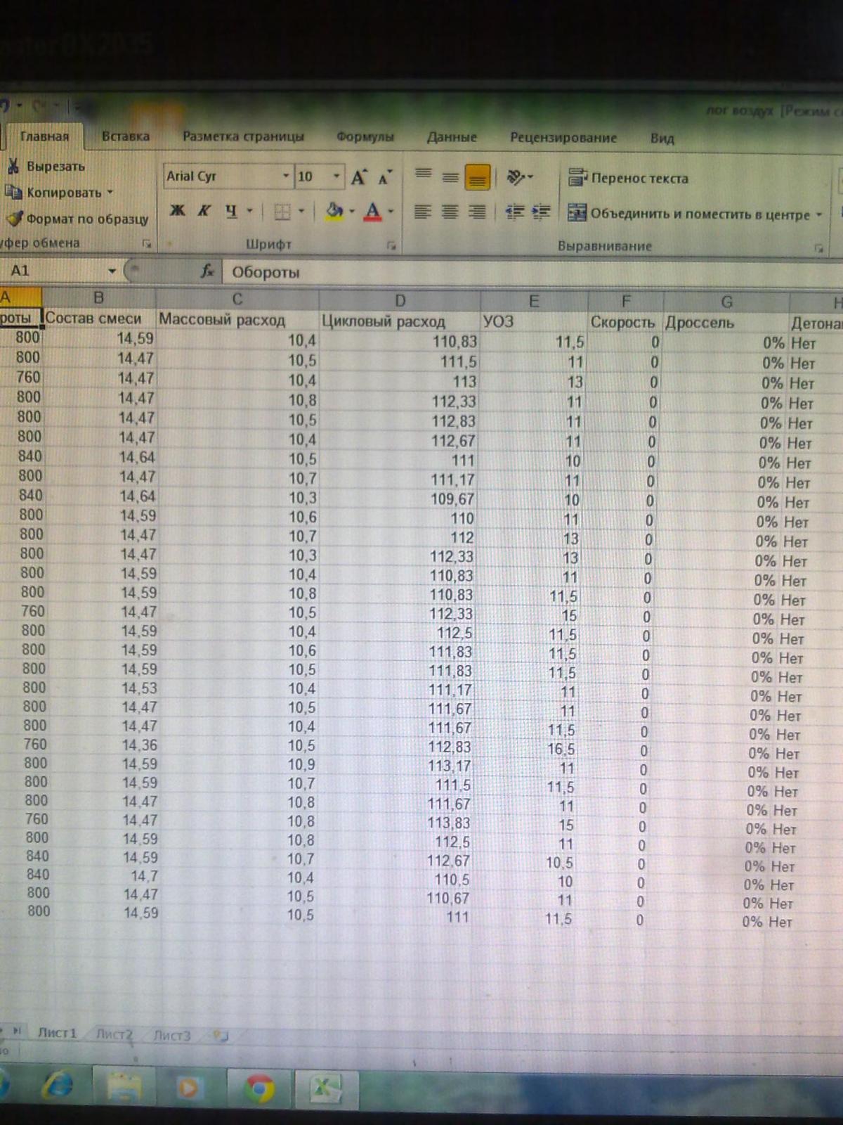

на последнем скрине прыгает нуль дросселя -плохие массы или дпдз.
возможно пропадает признак хх при этом -и нет регулирования хх .
ТАС прав, на 2м скрине код АЦП ДПДЗ - 0,74в + проверка форсов

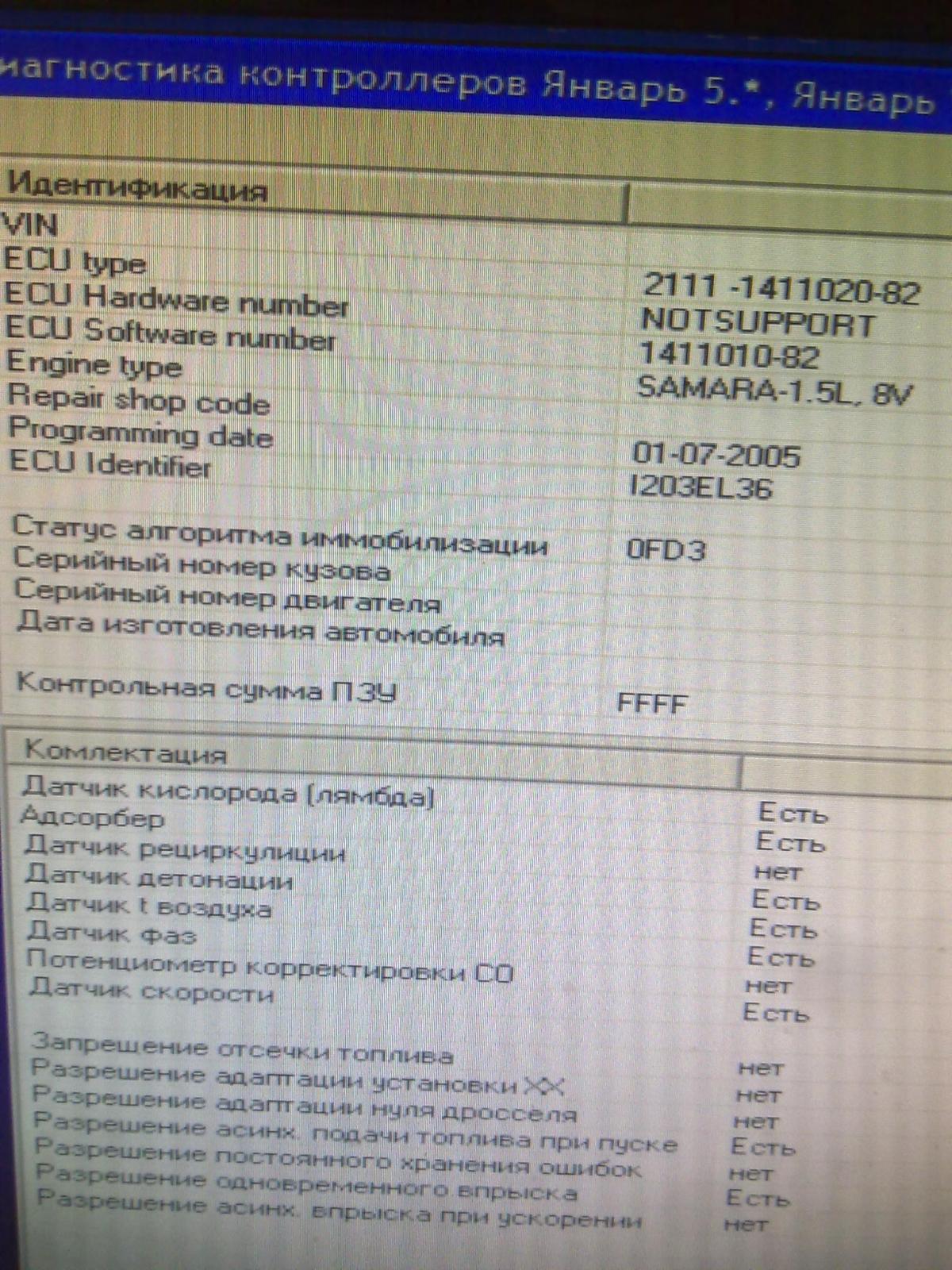

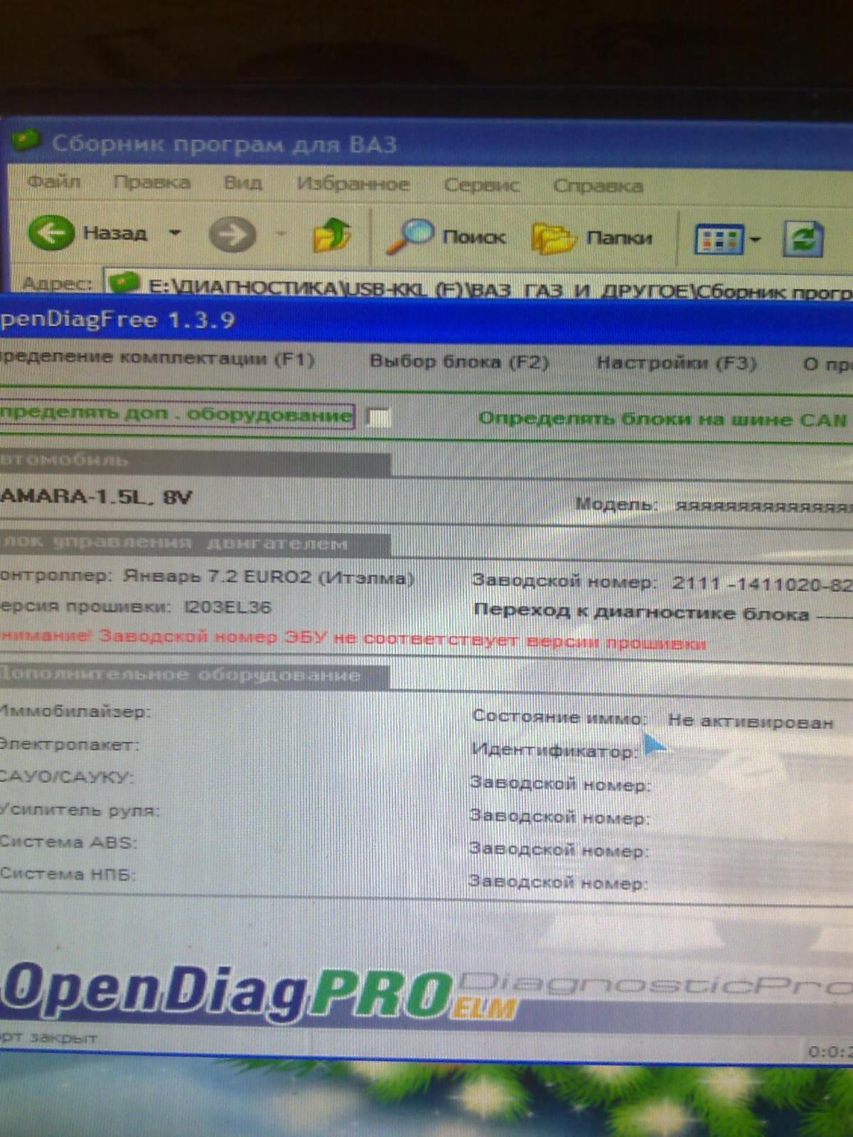

Что за контроллер? Залей для пробы прошивку без пропусков. Ну и сделаешь вывод-контроллер или шкив синхронизации. Согласен с romelo
какую прошивку залить?
Сейчас стоит она может кто найдет дефект. Если можно отключите контроль пропусков.
I203EL36_MPA-D05.bin

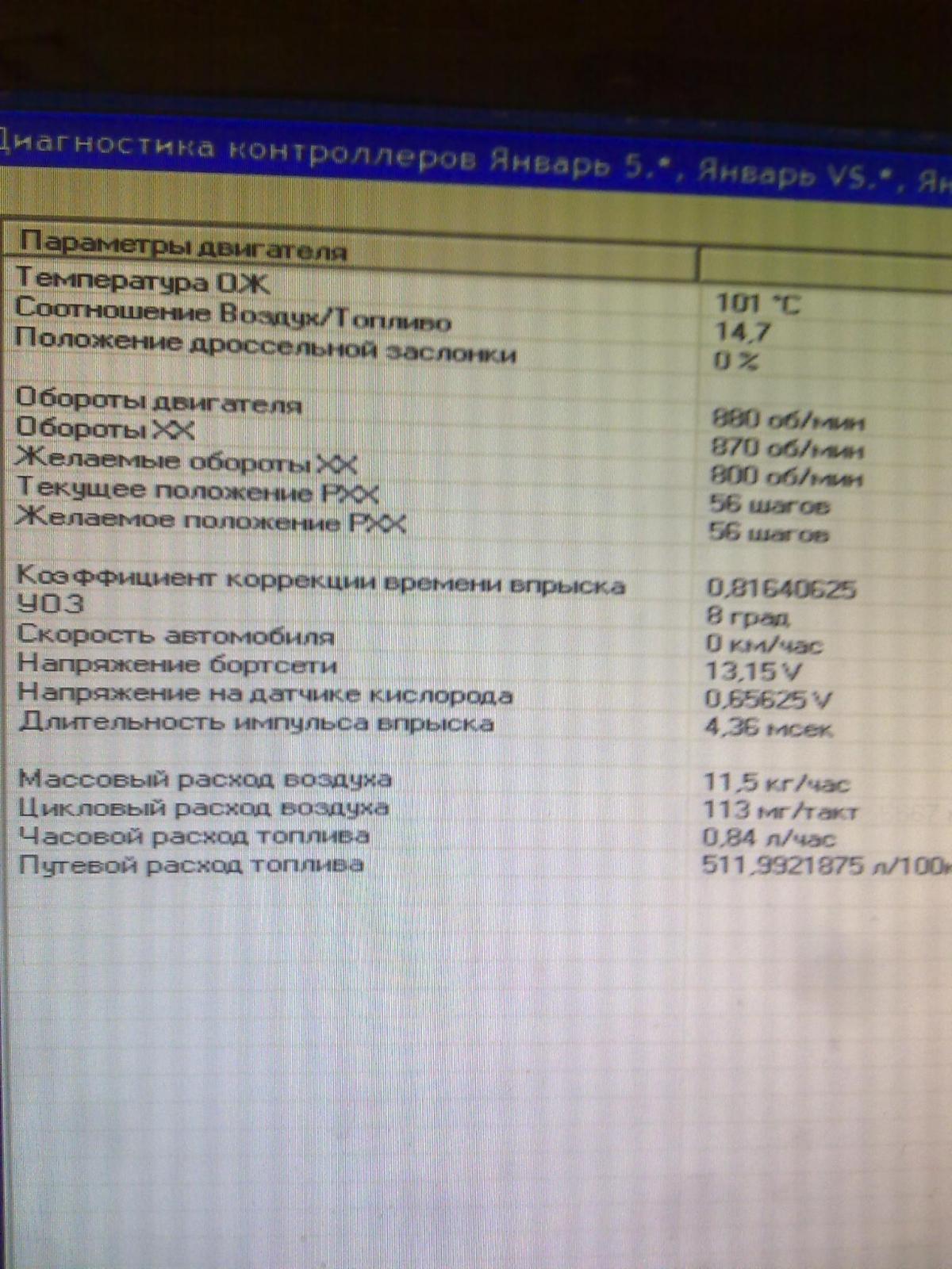

А коофициент коррекции времени впрыска =0,81 ...это нормально ?

Голову снял-молодец.1. Компрессия какая? 2. Цикловый расход большой. 3.ДПДЗ -напряжение большое.4. Коэффициент коррекции маленький.А так молодец.
