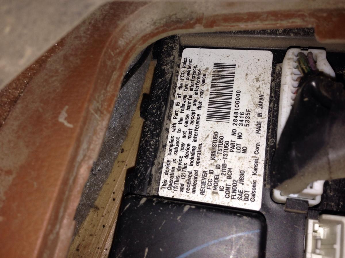

ПИН вычисляется по пятизначному номеру на наклейе ВСМ(за боковой панелью в ногах водителя слева) Можно и фото прилепить сюда. При каких обстоятельствах тачка потерялa ключ? Может там неисправность какая порылась?
Опубликовано (изменено)
Вот фото блока снизу слева под ногами водителя, он?

PIN 1312- пробуй! Включаешь зажигание-далее инициализация(просит пин)-лампочка иммо должна моргнуть пять раз- после вытаскиваешь ключ и включаешь зажигание вторым ключом.
