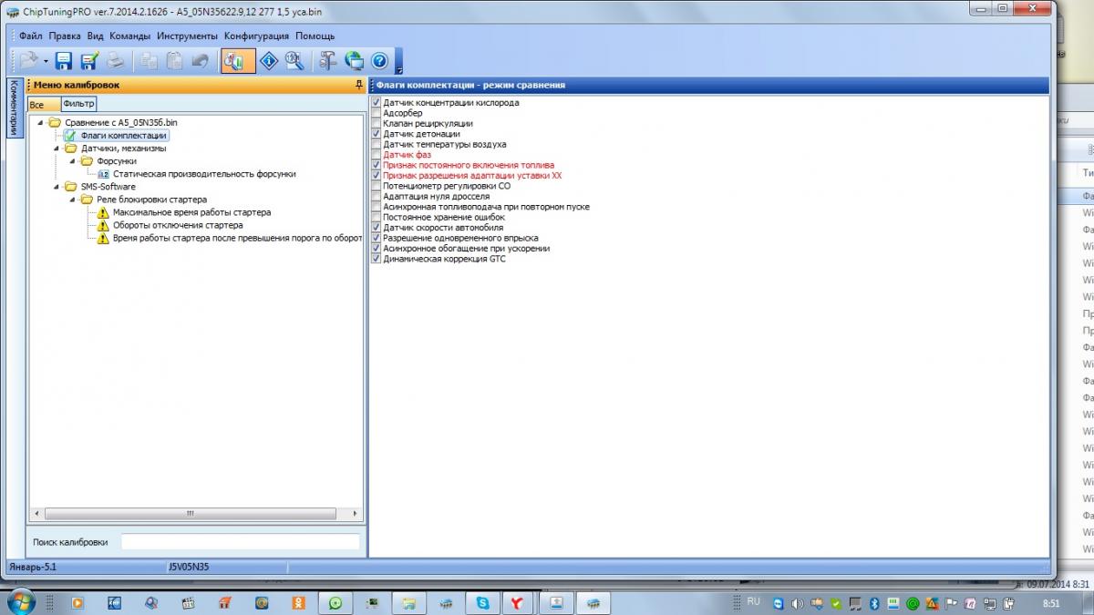

Опубликовано 8 июля, 201411 г. comment_622616 Привет, помогите поправить прошивку, на холостых через каждые 20-30 сек обороты подскакивают на пару секунд до 2000, потом стабилизируется. Заранее благодарен. январь 5.1 41 1.5 16v, Валы уса 9.12 277,Волго-форсы,Выпуск Stinger 4-2-1 51мм;,Впуск 3.3 литра Stinger,дроссель 54мм A5_05N35б22.bin Ссылка на комментарий https://www.auto-bk.ru/forum/topic/51997-%D0%BF%D0%BE%D0%BC%D0%BE%D0%B3%D0%B8%D1%82%D0%B5-%D0%BE%D1%82%D1%80%D0%B5%D0%B4%D0%B0%D0%BA%D1%82%D0%B8%D1%80%D0%BE%D0%B2%D0%B0%D1%82%D1%8C/ Поделиться на другие сайты Поделиться Поделиться сообщением
Опубликовано 9 июля, 201411 г. comment_622685 какие ошибки при этом ? при потере сигнала с дмрв и дпдз так и подскакивают! в комплектации стоит использование дк а у словий для этого нет. смеси богатые ,углы поздние-чтож так прошивку обезобразили то! Изменено 9 июля, 201411 г. пользователем тас Ссылка на комментарий https://www.auto-bk.ru/forum/topic/51997-%D0%BF%D0%BE%D0%BC%D0%BE%D0%B3%D0%B8%D1%82%D0%B5-%D0%BE%D1%82%D1%80%D0%B5%D0%B4%D0%B0%D0%BA%D1%82%D0%B8%D1%80%D0%BE%D0%B2%D0%B0%D1%82%D1%8C/#findComment-622685 Поделиться на другие сайты Поделиться Поделиться сообщением
Опубликовано 9 июля, 201411 г. comment_622695 прошивка поправлена с выложенной в 12 году -вам строить нужно, а не собирать неизвестные поделки сомнительных авторов . Ссылка на комментарий https://www.auto-bk.ru/forum/topic/51997-%D0%BF%D0%BE%D0%BC%D0%BE%D0%B3%D0%B8%D1%82%D0%B5-%D0%BE%D1%82%D1%80%D0%B5%D0%B4%D0%B0%D0%BA%D1%82%D0%B8%D1%80%D0%BE%D0%B2%D0%B0%D1%82%D1%8C/#findComment-622695 Поделиться на другие сайты Поделиться Поделиться сообщением
