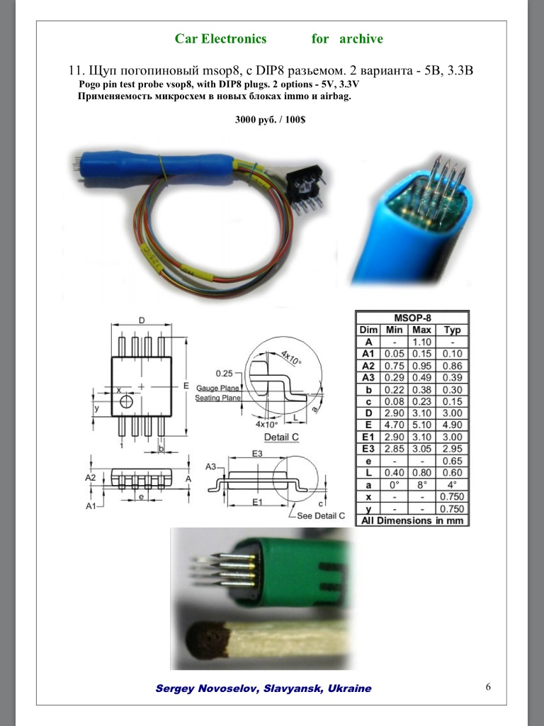

А что за щуп такой ? фото своего щупа можешь выложить ?
https://www.auto-bk.ru/forum/topic/52016-new-toyota-rav4-2014-20-%D0%BA%D1%82%D0%BE-%D0%BC%D0%BE%D1%82%D0%B0%D0%BB/page/4/#findComment-676804
Думается вот такой

Думается вот такой
Я просто хотел узнать ! лично он ! этим щупом делал этот щиток ? внутрисхемно !

Щуп mssop + UPA 3.3V вот весь секрет.
В принципе всё правильно, раз два и вся любовь.. Тока я бы пробовал сначала на 3в т.к нет 3.3в а при 3.5в бывает проц уже стартует например как иногда на Ланцере Х.Сами внутрисхемно ещё не делали, паяли
Щуп на mssop брал в свое время на промсайте
читает/пишет РАВ4 и ему подобные внутрисхемно без проблем.
