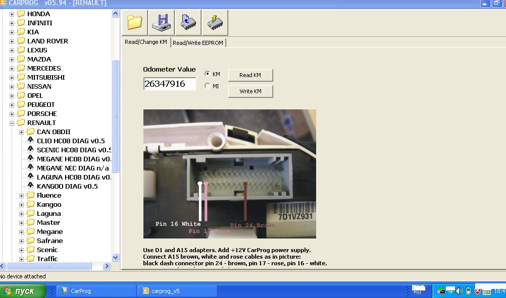

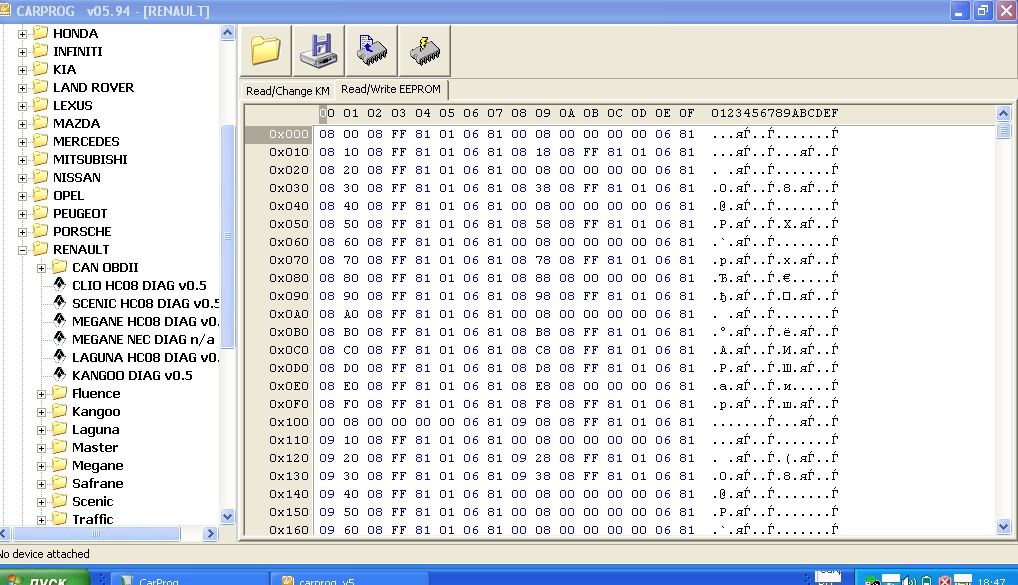

здравствуйте. оброщаюсь к владельцам карпрога. я пиобрёл карпрог мадэ ин чина. сегодня опробовал его на симболе на моторолке. результат на скринеСохраненное изображение 2014-7-9_18-47-37.203.jpgСохраненное изображение 2014-7-9_18-48-0.187.jpg. использовал кабель а15. в инструкции сказано про D1 но в комплекте d1 не нашёл и решил что это разъём на самом прогере. но после того как машинку отпустил прочитал внимательней что d1 это адаптор аирбага. отсюда возник вопрос что полученный мной результат это из-за отсутствия d1? и как этот d1 выглядит? нашёл какойто не подписанный адаптор открытая плата с гнёздами с обеих концов это и есть тот самый d1?

Вот такой
вот вот. он самый. блин обидно. пришлось проц выпаивать.
Не растрайвайся. Не факт что ты этим китаезей отломаным сделал бы. Я пробовал своим, он с 15 попытки считал, а записать так и не смог.
  • Author
большое спасибо за инфу
В воскресенье делал Рено лагуну 2 с мотороллой с переходником D1 все прокатило.
