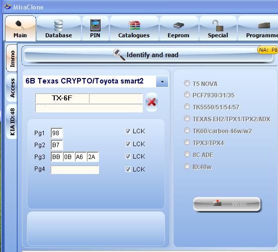

ключик прикладываю -"пик" на ключе диод начинает моргать (т.е. опрашивается) -проходит 30 сек. Количество ключей -0
из всех ключей что есть в наличии именно этот с Pg1=98
Должно ли включаться зажигание на ресеченных блоках? (на LC200-должно знаю! может с лехусом 2012 не так?)
пните пож в нужном направлении

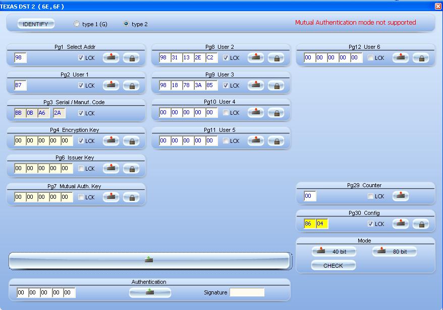

да вот ещё -4 пейдж. Что с ним делать, как вычитать?
Изменено пользователем x300c

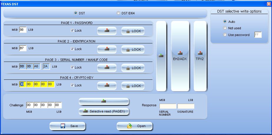

Четвертый пейдж в 80-битных ключах - забудь )) Нужен восьмой пейдж
оно?
Спасибо Олегу "koroleg3" за помощь!!! -машинка завелась (хоть и по НЧ - уже легче)
Теперь просто новый ключ закидываешь и все.
