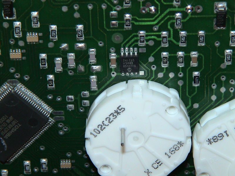

фото платы приложите. Если рядом со штырьками, через которые мотаете стоят 2 кондера - по5 должен сделать. Если 2 кварца - по4 с полной разборкой панели.
Приборка с двумя кварцами.

Щитков с таким номером бывает два вида. Снимите стрелы и посмотрите, что внутри - 24LC65?
Один из вариантов:
Один из вариантов:
Ещё Лет семь назад разобрались ! что щиток старого образца ! и на нём можно изменить пробег не снимая стрелок 92b9128420c817396dca7383dfe844a3.gif
