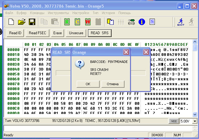

Volvo V50, 2008, 30773786 Temic
MC9s12DG128 mask 1L59W подскажите есть ли защита ? подкл согласно распину хпрога пишет бутлолдер инсталинг эрор
машанка утопленник блок покушало , но подпаяться могу ! может как то в хпроге выбрать интерфейс не бдм ? спасибо !

Парни, а есть у кого дампы с данного блока ? его родной блок прочитать не удалось , купили такой же с номером тем же но при установке горят ошибки по датчикам удара, но снимает с датчиков они возе фар , горит датчик столкновения , может что комплектация другая ? спасибо
Вы же писали что есть Карпрыг - что мешает им дампик со старого блока считать и хотя б с новым сравнить. И. кстати. карпрог и краш почистит.. Внимательно картинки в Карпрыге посмотрите - и считаете без проблем....
Изменено пользователем Dredd59
Блок старый не читается , донор читаю хпрогом . крашь мне чистили ! Дампы выложу ,но чуть позже может что не так ! Карпрог не смог считать .

А если попробовать, дружище. Рискнуть и просто пересадить старый проц на новый блок.? Вы же пробовали старый читать внутрисхемно ? Е если там дорога на осцыл отнгила или ещё что. Мож по этому и не читается. Процу то что будет от подгнивания. Лишь бы ноги не отгнили по самые того. Мож я что не понимаю конечно, но сам бы попробовал именно так сарый прочитать и на основе чищеного нового сделать.
я уже его в панельку посадил , и там не читается
Парни может кто crash почистить не бесплатно ! но 100 проц вариант !
Нет проблем...
Простейший блок, подключить 4 проводка и поднять резет.
