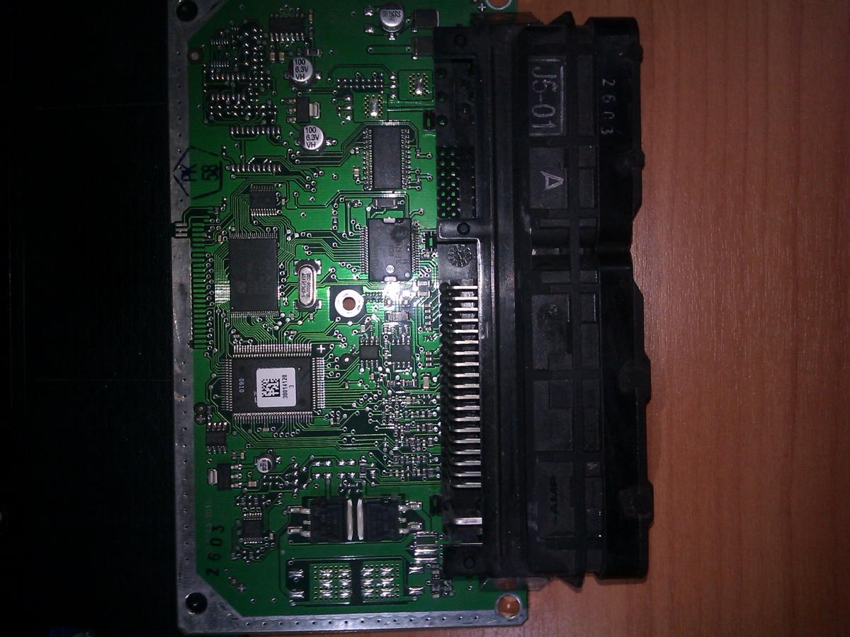

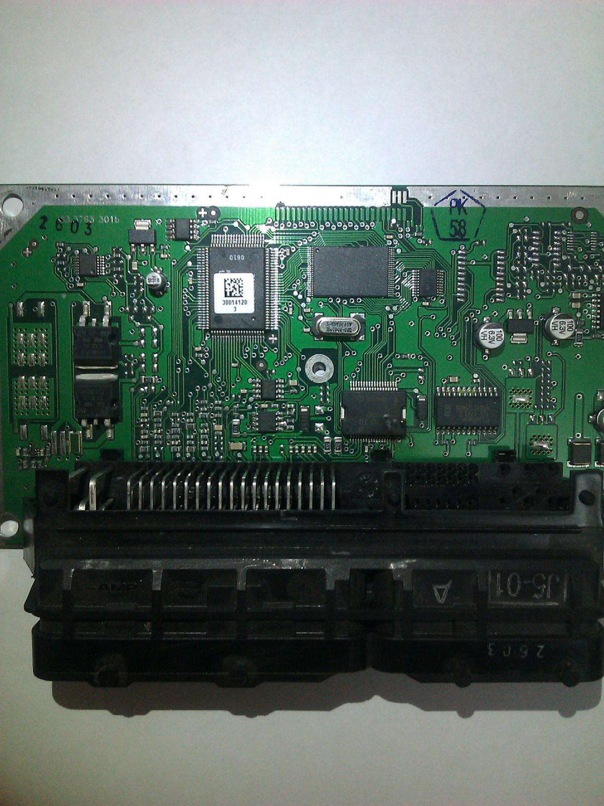

Опубликовано 18 июля, 201412 г. comment_627991 Добрый вечер, имеется эбу от классики, без крышки, на плате чип с дефектом(прогар), где можно найти чип? и что за блок, как определить? спасибо. Ссылка на комментарий https://www.auto-bk.ru/forum/topic/52254-%D1%8D%D0%B1%D1%83/ Поделиться на другие сайты Поделиться в Facebook Поделиться в X Поделиться в Pinterest Поделиться Поделиться сообщением

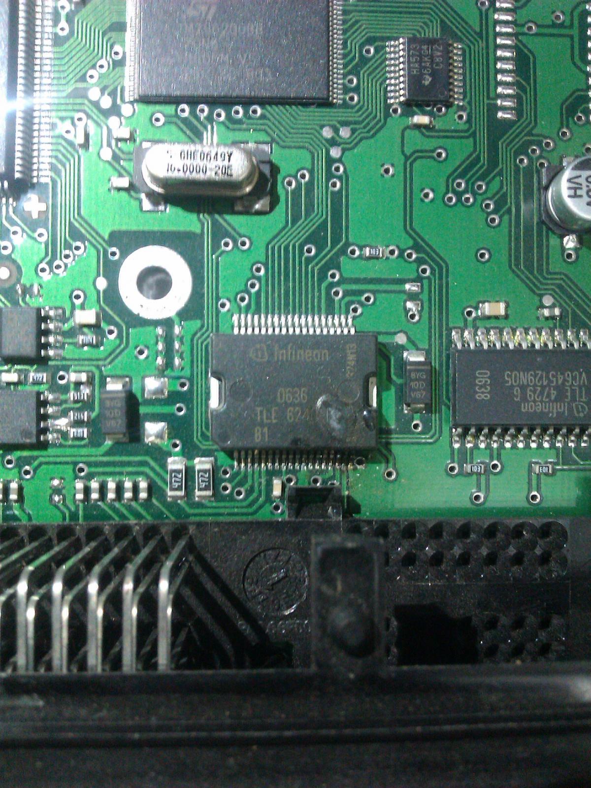

Опубликовано 19 июля, 201412 г. comment_628145 У вас сгорел драйвер TLE-6240. Этот драйвер отвечает за работу РБН, РХХ, адсорбер и еще кучу датчиков. Меняй микруху и главное найди причину ( где то короткое) прежде чем втыкать блок в работу Ссылка на комментарий https://www.auto-bk.ru/forum/topic/52254-%D1%8D%D0%B1%D1%83/#findComment-628145 Поделиться на другие сайты Поделиться в Facebook Поделиться в X Поделиться в Pinterest Поделиться Поделиться сообщением
Опубликовано 19 июля, 201412 г. Автор comment_628227 У вас сгорел драйвер TLE-6240. Этот драйвер отвечает за работу РБН, РХХ, адсорбер и еще кучу датчиков. Меняй микруху и главное найди причину ( где то короткое) прежде чем втыкать блок в работу Спасибо, обязательно проверю. Ссылка на комментарий https://www.auto-bk.ru/forum/topic/52254-%D1%8D%D0%B1%D1%83/#findComment-628227 Поделиться на другие сайты Поделиться в Facebook Поделиться в X Поделиться в Pinterest Поделиться Поделиться сообщением

Опубликовано 21 июля, 201412 г. comment_629036 качество фото не очень но там вроде как показалось еще и ключ перегоревший...может конечно ошибаюсь но на фото слабовато видно, проверьте его тоже. Ссылка на комментарий https://www.auto-bk.ru/forum/topic/52254-%D1%8D%D0%B1%D1%83/#findComment-629036 Поделиться на другие сайты Поделиться в Facebook Поделиться в X Поделиться в Pinterest Поделиться Поделиться сообщением
Опубликовано 21 июля, 201412 г. Автор comment_629296 Ключи я планирую уже на месте проверять, как только поменяю TLE 6240, спасибо за помощь. Ссылка на комментарий https://www.auto-bk.ru/forum/topic/52254-%D1%8D%D0%B1%D1%83/#findComment-629296 Поделиться на другие сайты Поделиться в Facebook Поделиться в X Поделиться в Pinterest Поделиться Поделиться сообщением
