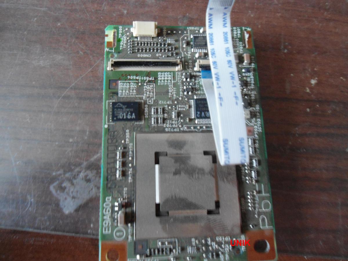

Есть такой майфун, после отключения питания соответственно он заблокировался и теперь просит код. Подскажите есть ли какие другие способы по его разблокировке, кроме как тащить во Владивосток??? Ни разу этим не занимался, но знаю что нужно прошить память EEPROM, подскажите как её тут опознать? На одометрах пробег менял не раз - там EEProm сразу видно, а тут не понятно...
Мафон полностью разобран, если нужно - то скину фоки всех плат.

Кто вам сказал что EEPROM.
Там BGA FLASCH
И читать её надо J-tag
Не угадали, там S99PL127.

BGA микруха? т.е. которая на шариках сидит, а не на ножках???
Да верно.На фото её прекрасно видно.
спасибо за ответ. Таким не буду заниматься, долго это и нудно :)) сотовые когда ремонтировал напаялся BGA :)
Там BGA FLASCH
в более свежих можно вычитать j-tag?

Неподскажите, с каких моделях можно считать J-tag?
Подскажу , практически во всех . Нужно немного . Доки на проц , точки на нужные пины . Проектик составить . Ну инструмент вообще валяется на каждом углу интернета . Все , практически
Ах да . Чуть не забыл . Еще нужно уметь этим всем пользоваться
И еще плюс посчитать код что весьма не просто... :bux:
Там пароль из иероглифов, так что не просто посчитать, а для начала японский язык выучить )
В общем льют туда прошиву без пароля и вуаля.
