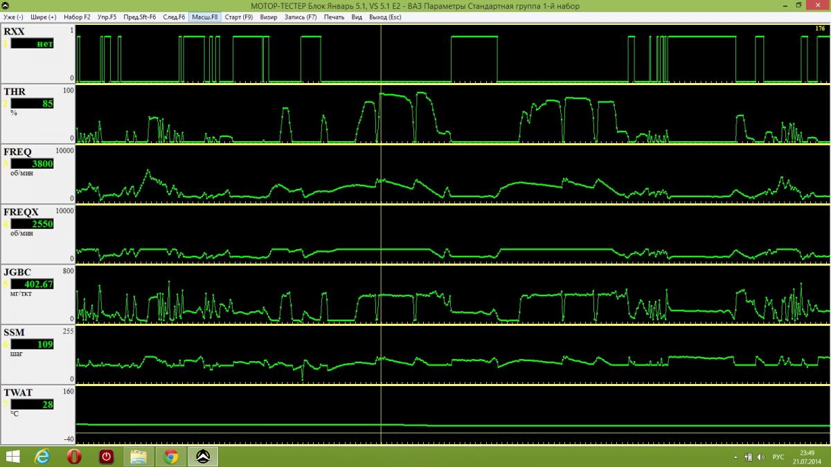

В авто нет ДК, Адсорбера. плюс заметил что переваливает за 4000 только при 300 мг/ткт, а так всегда 400 льёт.

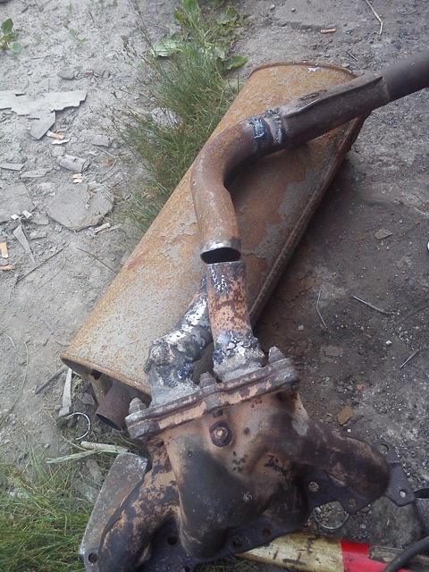

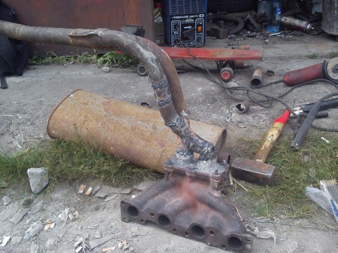

собрано все по меткам . фазы не напутаны, единственное смущает кривая выхлопная труба от двух цилиндров, уж слишком резкий у неё изгиб.
Может этот перегиб и закоксовался нагаром? Один раз я такое видел. Попробовать без выхлопного коллектора.
да, труба не айс,но врядли. Только собрал, ещё не обкатал, рановато для нагара.?

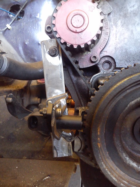

может проблема в этом?
Вот цирк) А инжевый маслонасос не стаёт туда?
На своём ли месте там дпкв вобще?
Посчитай-на каком зубе стоит у тебя ДПКВ?
Да , хватает чудаков и умельцев ! Конструкторская мысль бьет ключом !
встаёт, но было отломано крепление
ровно напротив 20-го зуба

ДМРВ отключал, изменений ровно ноль. осталось только замерить его., какие контакты надо мерить? (bosch)
мерить там не надо ,раз с отключенным ездил по аварийному режиму ,то дмрв отпадает.

нашёл проблему, всё дело в ДПКВ-хлипко закреплён, дребезжал как раз на 4000 и не давал оборотам подниматься выше. самодельную конструкцию надо выкинуть и купить крышку масляного насоса.
обнаружил-взялся рукой за датчик и постарался удержать от вибрации, и вуоля, обороты аж 7200.
