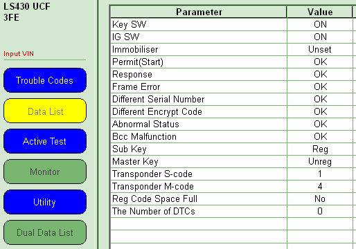

Имеем: LS430 2001, без смарта, единственный ключ-саб
В приложении скрин даты
Есть ли возможность поправить дамп имо, чтобы сделать этот ключ мастером?

У вас в параметрах уже 4 MASTER KEY.
Больше он не даст регистрировать.
Тут только можно дописать SAB.
Но без мастера не потроша блоки сделать нельзя.
