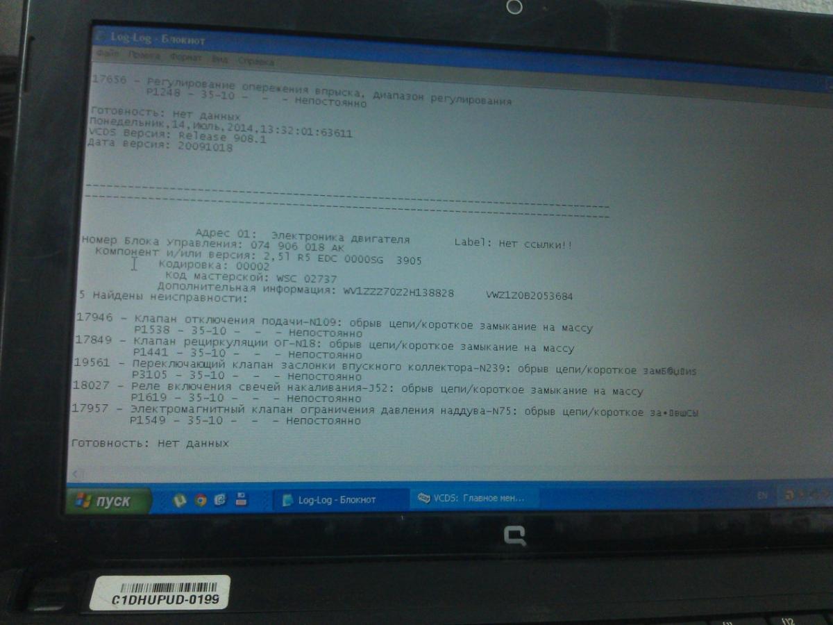

VW T4 2.5TDI 2002 года эбу074906018AK 0281010462
Доброго времени суток, вот в чем беда., и так: есть транспортер т4 AJT 2.5 TDI не едет, то есть мотор больше 2500 об на холостых не раскрутишь. Подключил сканер. (на картинке результат),
что было проделано, размотал провода от каждого датчика до блока эбу, пересмотрел все предохранители, попроверял все реле которые там только есть, и нифига. Но тут начинается самое интересное, ведь в памяти блока управления ошибка четко написана
"Непостоянно", а следовательно ее можно стереть и все, она снова появиться когда что то к примеру отвалиться(замыкание на массу). Но ошибки эти пучком в 5 штук просто не стираются. Далее идем и тест исполнителей, и о чюдо..все эти датчики и реле свечей, ВСЕ в полной мере рабочее... брал вместо клапана турбины вашал лампочку, ошибка не треться, но при активации как и положено лампочка мигает....Вот как то так....прошу вашей помощи...

Массы в в порядке, Сегодня на стенде была выявлена льющая управляющая форсунка, заменили, мотор стал чуточку мягче работать, но кординальных изменений не произошло. Может ли быть виноват неисправный, заклинивший клапан управлением УОВ?
https://www.auto-bk.ru/forum/topic/52355-vw-t4-25tdi-2002-%D0%B3%D0%BE%D0%B4%D0%B0-%D1%8D%D0%B1%D1%83074906018ak-0281010462/#findComment-660494
Проводка вся целая? У нас засада была в косе моторника,перетерлась внутри об гофру.Ошибка нестираемая как раз по N109 висела.
https://www.auto-bk.ru/forum/topic/52355-vw-t4-25tdi-2002-%D0%B3%D0%BE%D0%B4%D0%B0-%D1%8D%D0%B1%D1%83074906018ak-0281010462/#findComment-660535
Питание на клапанах есть? При таких текущих ошибках ехать не будет.
https://www.auto-bk.ru/forum/topic/52355-vw-t4-25tdi-2002-%D0%B3%D0%BE%D0%B4%D0%B0-%D1%8D%D0%B1%D1%83074906018ak-0281010462/#findComment-660544
Были проверены и заменены все форсунки, распыляли как попало, топливо не держали, одна начинала "распылять" уже при 50 Bar, мотор заработал чуть мягче. И вот наконец хозяин этого злаполучного VW признался, что поставил мотор с Audi A6! Теперь искать блок от Audi? или перешить ЭБУ?
