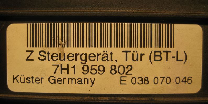

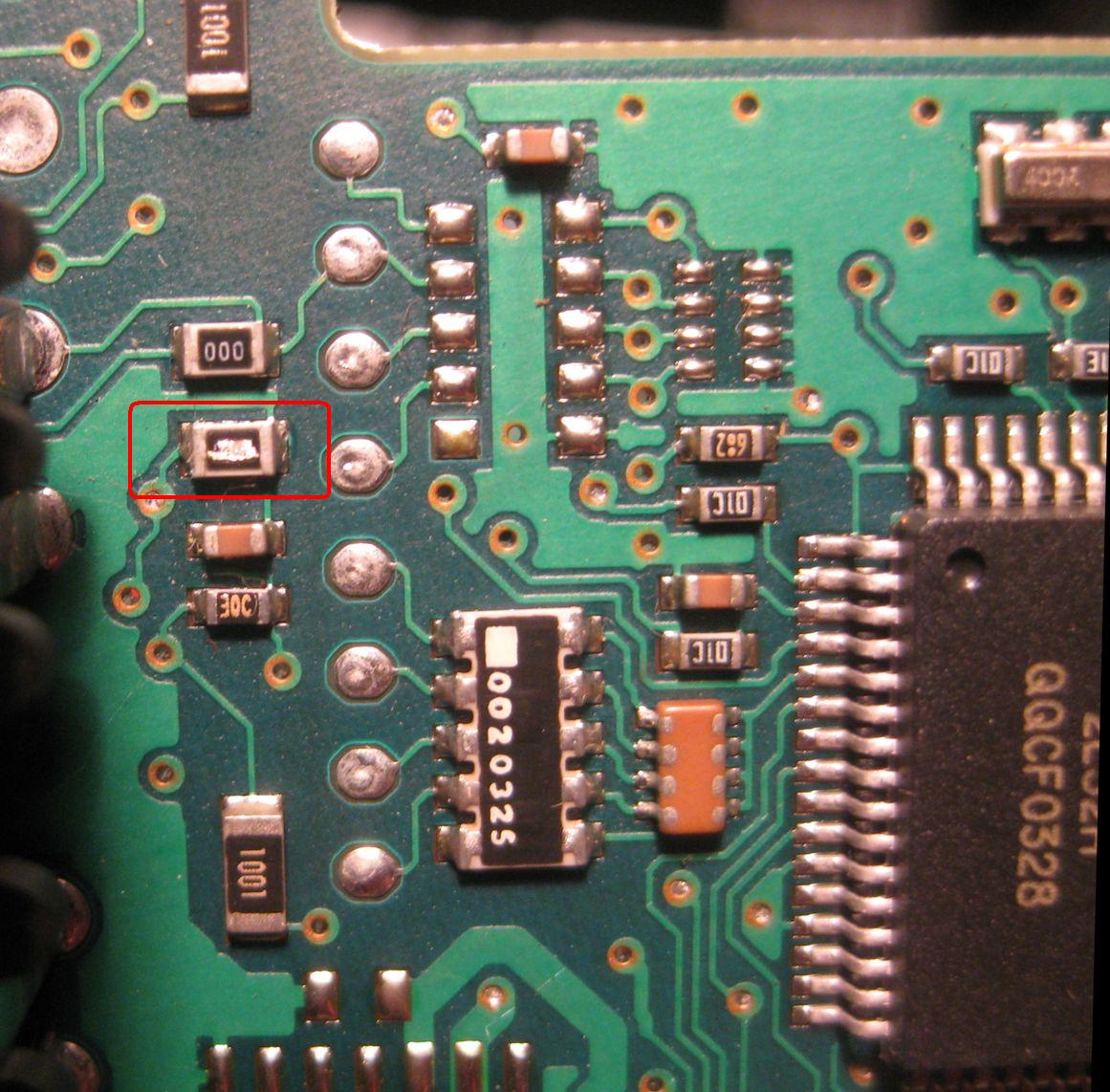

Добрый вечер. Принесли с диагнозом не работает. Внутри мотя с маской L52H (MC68HC08AZ32A). При визуальном осмотре обнаружен выгоревший чип резистор. Отсюда и вопрос, если есть такой блок у кого под рукой или есть хорошие фото, подскажите номинал резюка. Фото с лейбом блока и местоположением резистора прилагаю.
нулевик должен стоять, такой же как выше по фото
Уже ставил нулевик - не работает, думаю проблема не только в нем....., вобщем хозяин пока забил на это дело....
конечно не только в нем, он от того и сгорел, он выполняет функцию предохранителя
Это ясно, ясно и другое, что цепь эта внешняя. Один конец резюка сидит на корпусе, а второй выходит на разьем.
Никаких других дорог нет.... Было подозрение о перетертом жгуте двери, но со слов хозяина, ничего не нашли... Я сам машину не видел,
но предупредил, что донор может не помочь.....
может что то пытались подключить, да плюс на этот провод толкнули, предисторию бы узнать
Предысторию я не раскажу, ибо по жизненному опыту, давно не верю владельцам авто, впрпочем как и любым другим владельцам эл. техники, обращающимся за помощью. Стандартное описание: все работало, а сегодня не включается, наверное проводок отвалился..... В то же время после вскрытия практически любого такого девайса, можно наблюдать перепаханную вдоль и поперек лудильно - коптильным аппаратом плату (ы). Не будем развивать тему - пока прикроем. Хотя если у кого найдется считанный EEPROM с камешка - не откажусь, предполагаю, что блок вернется.....
