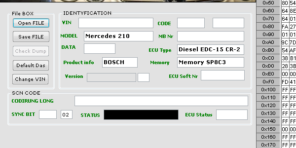

dimon1984 Опубликовано 26 июля, 2014 Опубликовано 26 июля, 2014 День добрый. Не могу персанализировать ЕКУ к авто делаю моторник новым привязываю старом пишет персанилизация не удалась авто заводится но через две недели опять вылетает синхра ю думаю что от персанилизации . может что то делаю не так? дамп моторника прилагаю 95P08 renrw.Bin

Студент 84 Опубликовано 27 июля, 2014 Опубликовано 27 июля, 2014 Чтото статус ECU подозрительный? Дамп моторника после очистки защиты?
dimon1984 Опубликовано 27 июля, 2014 Автор Опубликовано 27 июля, 2014 Чтото статус ECU подозрительный? Дамп моторника после очистки защиты? дамп выложеный после renew
nemez36 Опубликовано 28 июля, 2014 Опубликовано 28 июля, 2014 В личке. Чтото статус ECU подозрительный? Дамп моторника после очистки защиты? +1 дамп выложеный после renew Неправильно подготовленный дамп.
