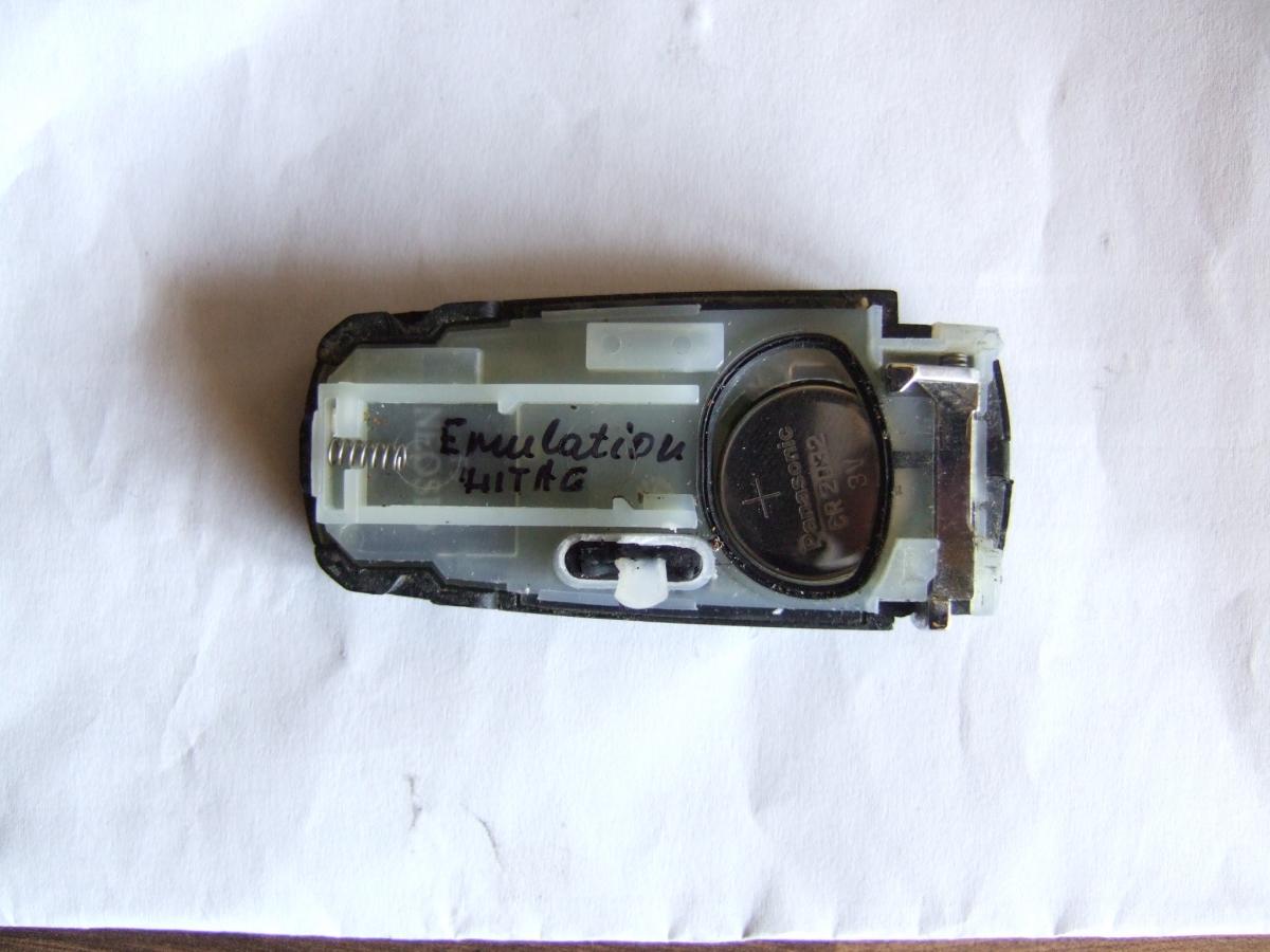

ключ был заклеин... "танго" много знает)))
что заклеин -это ерунда,его можно вырезать :emot64:
Изменено пользователем dimon9555
гы))) я к тому, что его до меня не разбирали)))
