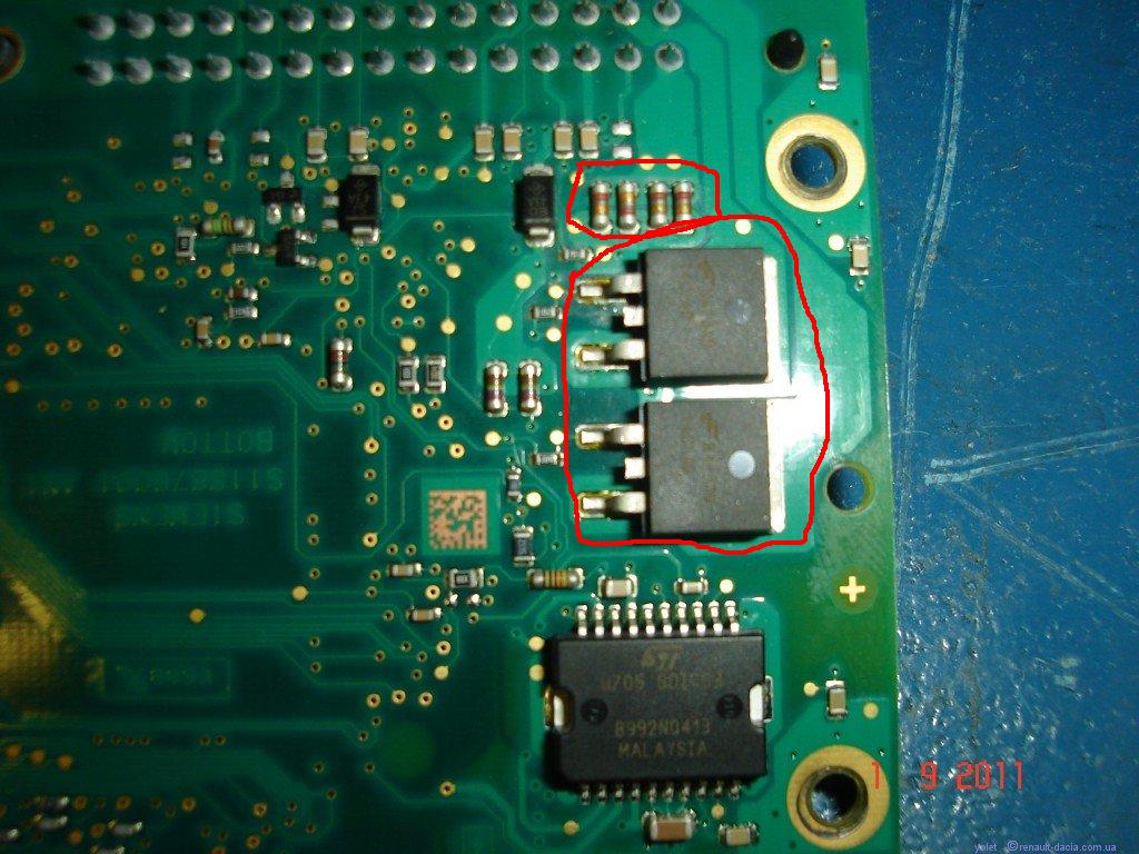

Вот эти. Сопративления впорядке, они так понимаю служат предохранителями.
Два сразу не глючат. Есть резисторы под ключами на массу - если только они. Но по ходу ты косу так и не вскрывал))) гдето 20-25 см от основного разъема блока по гофре выходит провод массы, черный и прикручивается к двигателю на кронштейн, я уже говорил. Этот провод соединяется в косе с остальными массами.
Резисторы - токоограничительные. Через них мозг смотрит заряд катушек.

Зачем фото? Это IGBT ключи. Либо работают, либо нет! Третьего практически не дано!

резисторы которые я объвел на фото? если да то когда притянули машину в первый раз 2 было выдито.
