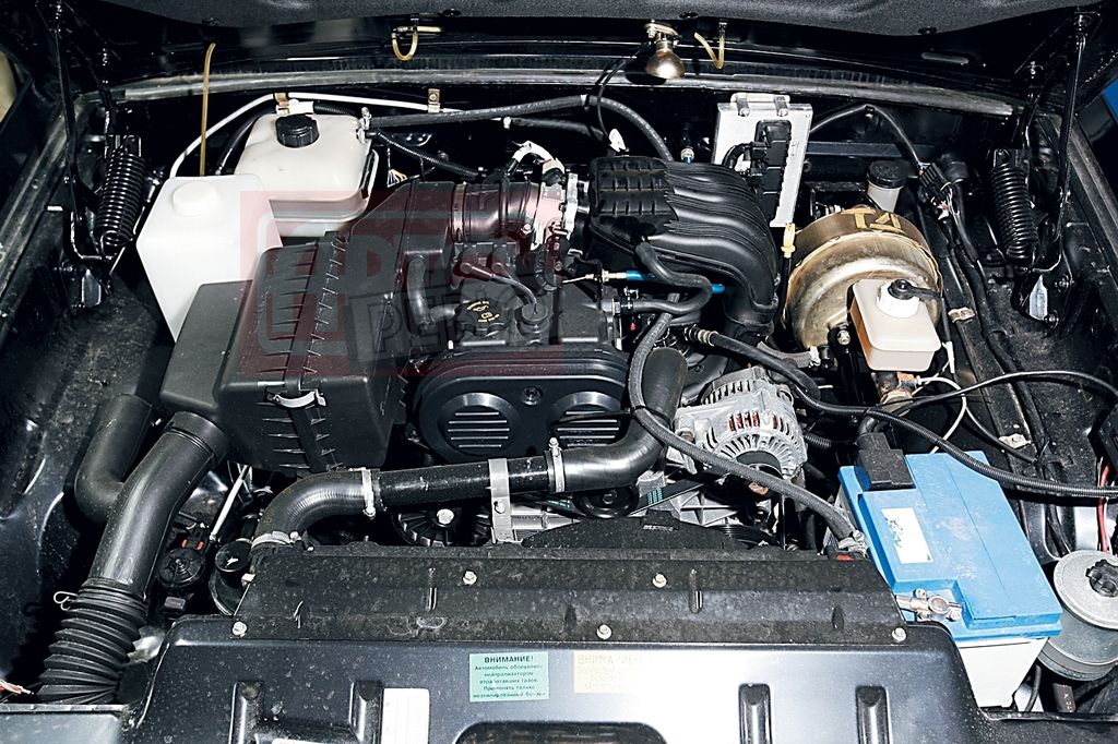

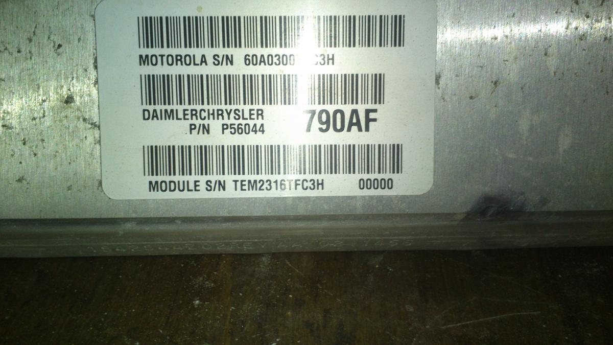

Волга двигатель крайслер 2.4 не заводится нет искры. Началось то что на горячую не заводилась. Хозяин решил сам починить и кидал плюсы и минусы на разъем катушки зажигания после этого перестала заводится вообще. Обороты видит, ошибок нету. Плюс на катушку приходит. Вскрыл эбу визуально цел. Нормально придумать конечно нельзя. Могли ли ключи вылететь? Подскажите что еще посмотреть)
на одном выводе катушки плюс приходит,а на втором что?мозги я так понял микас 11cr.

Импульс на форсунки идет. Подозреваю может быть драйвер вылетел. В этом не силен. Кому не сложно подскажите кто делал такой эбу.

VaSil, вы хоть напишите, что катушку проверили, а то ж ничего непонятно. Понятно, что владелец там поковырялся. Ну и как бы и все. Хрен знает что он там делал, может и эбу спалил, по незнанке. Вариантов немного, если прокрутка есть, то либо катушки( странно неужели обе сразу), либо проводка, либо эбу.
Если переполюсовку сделал то эбу
мотороловские очень хлюпкие-могут накрыться даже из за посаженного акб .лежат в шкафу два мотороловских трупа,.переделывал на микас 11.уже два года полёт на микасе нормальный.
Был такой "мосх", с аналогичным траблом с пол-года взад. Драйвер лёг. Самое хреновое, что драйверов не найдёшь, да и новый "мосх" только в Москве был, за невменяемые деньги. Драйвер менял на аналог. Сейчас точно не помню, на какой. Волга уехала.

Всем спасибо, проблема была в эбу. А так просто чудесная машина, на горячую не заводилась, проблема была в реле. Другая проблема не сразу глохнет после выключения зажигания раз через раз живет своей жизнью. Был тоже крайслер гнилой провод в двери вод. тоже не сразу глох не пойму как с этим связано, гавницо оданако этот крайслер.
