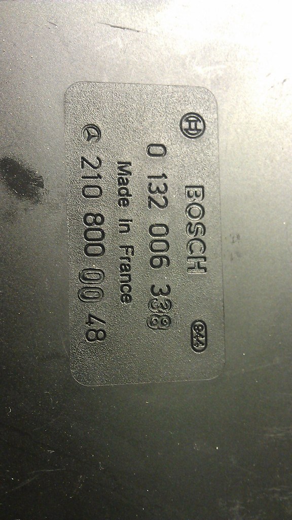

Всем привет.может кто нибудь подкинуть распиновку разъемов на пневмо компрессоре мерс 210 кузов помоему 99 год.видел тачку из далека.клиент принес блок на реставрацию,плата почти вся сгнила.80% обвеса заменил контактные площадки восстановил.надо проверить а клиент на 4дня из города свалил ))). На блоке 2 разъема 4 и вроде 12 пинов.
данные с крышки компрессора
так качните star finder там это всё есть.
