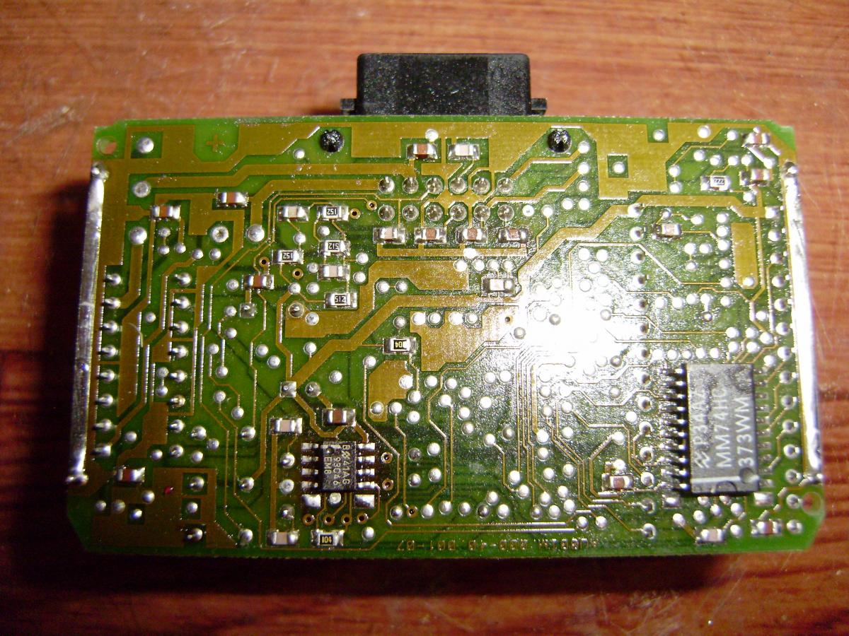

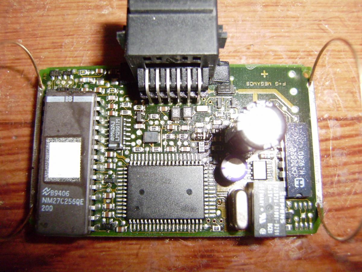

можно увидеть фото платы, подберу дамп -они идут с разным железои и номер блока по ВАГ
сейчас скину.

сейчас скину.

Занимаюсь сейчас.
Вот фото: P8030020.JPG P8030021.JPG

ето старого типа плата, нужно дамп именно от такого железа лить, есть нового типа тап нет внешнего ПЗУ
