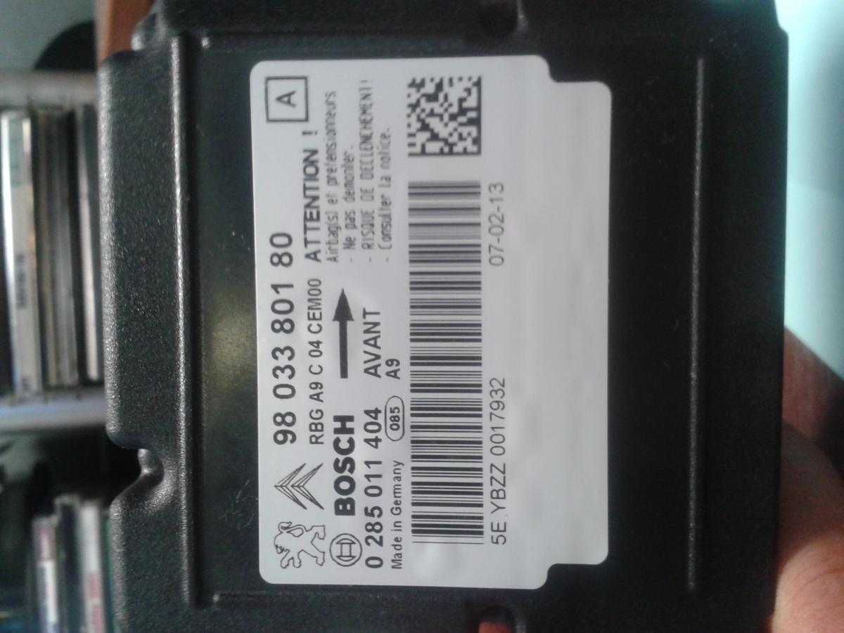

Ишется дампик сообственно от данной машины
20140802_152431.jpg.
Фото блока прилагаю.
А что внутри то ? Родной бы дамп ещё глянуть.
в нутри 95320 Родного дампика к сожалению нет.
неудачно отпаяли епром.
В каком смысле неудачно отпаяли ? Ногу если сломали, то это ещё не повод расстраиваться. Всё поправимо.
да если бы ногу. отломали пол микросхемы с дура. поэтому и ищим дампик.
Блин, как злой рок. Сегодня 95640 TSSOP , недогрел, схватил пинцетом помощней, думал прилипла на лаке и пол микры в середине верхушка откололась. Дамп тоже похерил. Такой вроде есть, но микры такой нет. Пробовал обычную микру приладить. Заколебался )) А блок на связъ не вышел. Зарекался на вечер машины не брать. Не первый раз уже геморой с вечерними машинами. Поеду сегодня за микрами в магаз. Вроде числится 6 штук.
Да что же вы так боитесь их погреть по нормальному, это же не флэш, хотя был случай когда и флэш сдувал при 460 градусах, ничего живая, все от припоя зависит. 300-320 в течении 3х минут должна держать, хотя мне хватает и 5-15 сек. Самое главное шить на холодную. Это так лирическое отступление, ну а по теме, так есть дамп на этот блок, как раз чистенький))Стучись в личку.
Даже супер спец может так попасть. Я же не дороги оторвал, грел нормально. Просто пинцет щёлкнул и верхушку камня сколол. Микру то я естественно отпаял, но она уже не работала. Купил вчера 6 штук последние в магазине. Машинка сделана.
